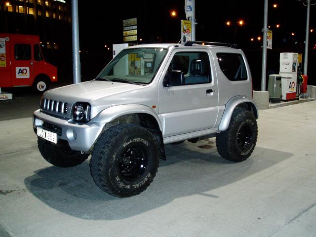

Gosto do estilo do jimny da foto abaixo (alguem saberia o modelo/ano e a possivel configuracao dele: pneus/rodas/tamanho, kit lift, etc?):
Anexo 488959
abs,
O Jimny dessa foto só funciona com confiabilidade com uma grande modificação, incluindo substituição de eixos. Vai gastar 15 mil reais.
Veja os tópicos de modificação da suspensão aqui na parte da Suzuki do fórum, tem um monte de dica e explicação boa para quem quer aprender.
