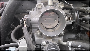

    Aqui tb o consumo caiu de 8,5-8,8 para 7,9-8,2 no último mês no mesmo percurso e mesmo posto. Também notei muita água no escapamento mas pensei que fosse condensação da noite fria.
    Esta semana comecei a mexer no carro mas para minha surpresa vejam na foto como estava a TBI após 28.000 KM . Mesmo assim limpei a TBI, IAT, MAF e o filtro de ar. Faltam as velas.

    Miniaturas de Anexos Miniaturas de Anexos Aumento do consumo do Tracker na estrada-img_20131213.jpg
