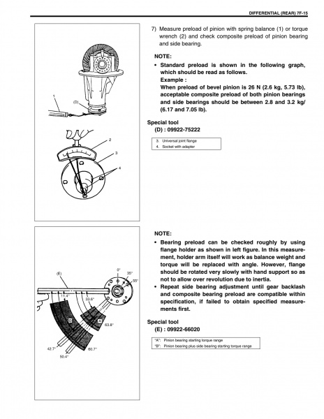

    Prezados

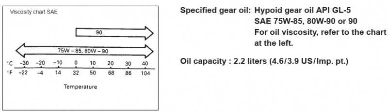

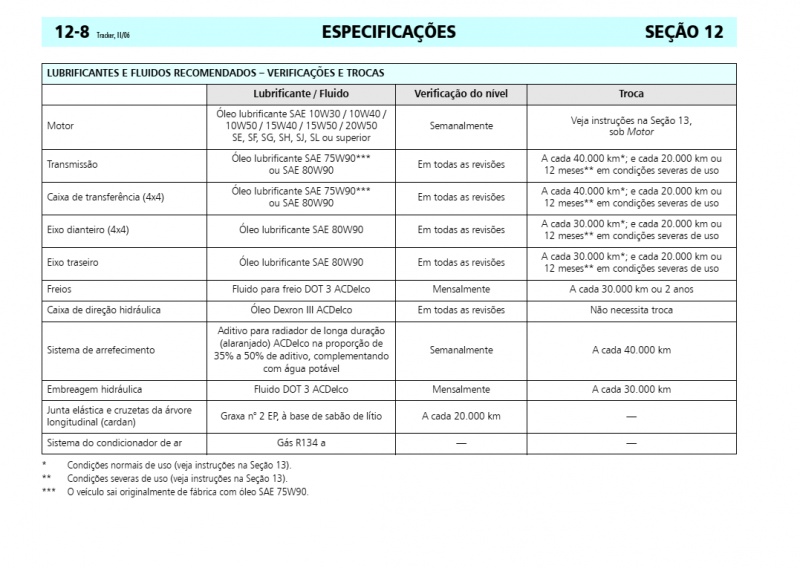

    Já fazem bem uns 6 ou 7 anos atrás, o diferencial traseiro do meu GV GII começou a zoar com força. Na época, eu morava no interior de MG, e acabei levando o Suzukão para uma oficina especializada em caminhonetes Mitsubishi. Eles desmontaram o diferencial, e não encontraram nada de errado, nem sequer uma folguinha. Eu já estava quase desistindo, quando eles montaram o componente e usaram um lubrificante SAE 90W, somente um pouco mais viscoso do que o recomendado no manual do proprietário, o SAE 80W-90. E não é que deu certo? Desapareceu o ruído por completo, e 100.000 km depois, está tudo perfeito ainda.
    Sei que esta experiência é bastante simples, pois provavelmente se tratava somente de óleo degradado (tem de trocar regularmente, veja o manual...), e portanto válida somente para alguns casos, mas fica aí o meu relato. Espero que seja de utilidade para alguém.
    Hafen
    Obs.: O manual do proprietário recomenda o SAE 80W-90, e este também é indicado no manual de serviço como "altamente recomendado". Entretanto, o manual de serviço indica que o SAE 75W-85 e o SAE 90W também são usáveis, sendo porém que o uso do SAE 90W é restrito para temperaturas ambientais acima de 0oC. Todos sendo óleos lubrificantes para engrenagens hipóides API GL-5.
    Anexo 573460
    Manual do proprietário Tracker 2008
    Anexo 573461 Anexo 573462
    Manual de serviço do SQ416 (Suzuki Grand Vitara SQ416 1998 – 2005 Motor G16B EFI 1.6L 4Cyl).

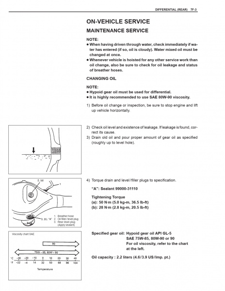

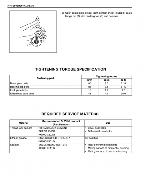

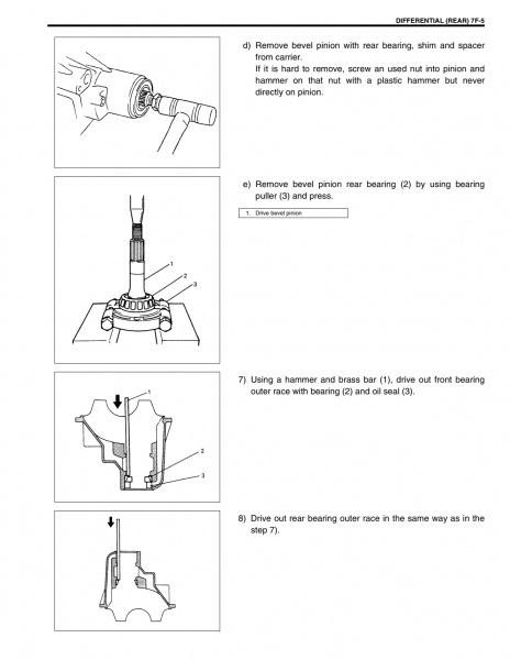

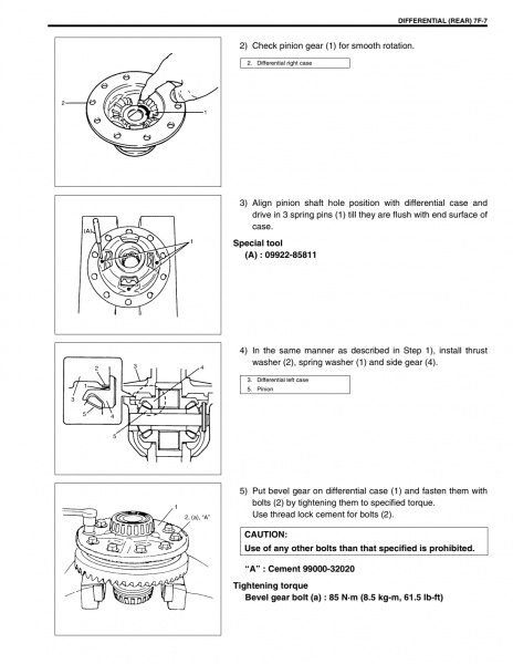

    Prezados
    Para ajudar quem está a procura de informação sobre diferenciais, segue as páginas do manual de serviço e troubleshooting dos modelos SQ416, SQ420 e SQ625, referentes a este componente:
    Anexo 573463 Anexo 573464 Anexo 573465 Anexo 573466 Anexo 573467 Anexo 573468 Anexo 573469 Anexo 573470 Anexo 573471 Anexo 573472 Anexo 573473 Anexo 573474 Anexo 573475 Anexo 573476 Anexo 573477 Anexo 573478 Anexo 573479 Anexo 573480 Anexo 573481 Anexo 573482
    Espero que sejam de utilidade. Saudações a todos!
