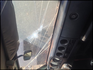

    Comprei um suzuki samurai e a corrente da caixa 4x4 quebro uns dentes, mandei fazer: ficou bom mais os pino não ficou 100% então procurei comprar uma nova, so que o preço achei meio salgado ( 1000 reais ).Existe alguma corrente de outro carro que eu possa substituir ou se tem alguma loja que vende mais barata essa corrente? E aproveitar esse mesmo post e o parabrisa tricou 100%, posso mandar fazer outro de acrilico ou tem algum parabrisa de outro veiculo que serve?
    Anexei uma foto do meu carro

    Sobre o parabrisa talvez tenha que mandar fazer um sob-medida, não conheço mto do assunto... t+

    A corrente não tem como adaptar. Tem na suzucar e na alternativa 4x4. Já troquei uma vez. Sobre o parabrisa, dá uma olhada no tópico de adaptações de samurai.
