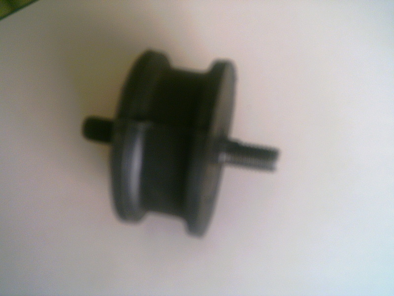

    Bom pessoal,
    Estive na Auto Peças de Caminhões, pedi um coxim do radiador do Mercedes Benz 1113 e o vendedor me deu este da foto.
    Levei no meu mexanico e ele disse que serve pois é da mesma altura do original porém tem que adaptar:
    -furação superior alterar de 8 milímetros para 10 milímetros para rosquear o coxim do caminhão.
    -fazer uma chapinha retangular com furação nas extremidades coicidindo com a furação da travessa inferior, aí é só fazer um furo nessa chapinha no centro pra passar o prisioneiro do coxim, apertar com porca travante e já era!!!
    Não fiz isso ainda por falta de tempo pra encostar o Samuca!

    Ramiro,
    Agora fechou o raciocinio . Qdo. vc. for fazer, seria possivel me passar a distancia entre os dois furos da chapa retangular ?
    OK!
    Assim que tiver a chapinha na mão posto foto com as medidas!!!

    Oi,
    sei que já faz algum tempo, mas a adaptação deu certo?
    alguma novidade sobre o tema?

    Mesma duvida... o meu mecanico pediu 1 coxim cambio (central) e 2 coxim de cambio (lateral) so achei 1 na suzukar 80 latinhas.... nao sei se seria mais facil achar esse do mercedes (nao sei se tem auto peça de caminhao aqui) e qual o modelo do caminhao é o 1113?

    Eu fiz a seguinte adaptação no coxim do câmbio do Samurai:
    http://www.4x4brasil.com.br/forum/su...o-samurai.html (Coxim do câmbio - Samurai)
    Já rodei mais de 5.00 0km e o coxim adaptado está uma maravilha.
