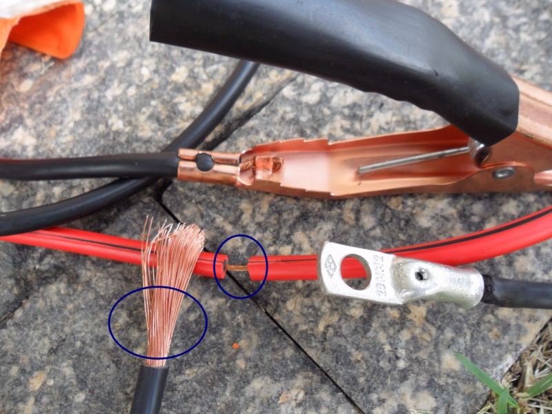

    Olha só a brincadeira.. comprei uns pedaços de fio 16 maleável para soldar no cabo e nao usar as garras qdo necessárias..
    Aí descobri o fiasco que são esses cabos da China.. pqp...
    O fio é super grosso mas ao descascar o plastico é que se vê o diâmetro real do cobre... acho q não tem nem 1mm..
    Comprei 5m de fio 10 e refiz todo o cabo, adicionando 4 terminais com olhais para unir via parafuso.. quero ver não pegar mais!! kkk
    Fica a dica dos cabos vagabundos baratinhos que não vale a pena comprar.
    Detalhe das bitolas dos cobres em circulos azuis.. olha a discrepância..

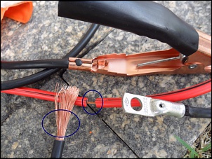

    Citação Postado originalmente por Chuva Ver Post
    Olá Thiago,

    Hahaha, tem que rir para não chorar.
    Realmente ai não tem como funcionar, alguém tinha que ensinar o chinês que 10 mm² é de cobre e não de plastico!
    Tinha pensado em comprar um desses cabos Heavy Duty que tem no eBay, mas sua ideia acho até melhor, a unica coisa e que não tem a praticidade de uma garra.

    Oi Thiago,
    Mas eu soldei em cada ponta tanto esse terminal da foto quanto a garra.
    A garra na verdade foi o apoio principal pra soldar tudo.
    Agora no teste pesado como precisei é que não sei se vai funcionar. Se não funcionar vai o terminal de disjuntor industrial msm.. kkk
    Soldei com aqueles ferros de solda a maçarico e bujão de gás. Tirei a ponta do ferro e usei o fogo direto pra derreter tudo. O estanho foi aquele fininho de eletronica mesmo. Foi um tubo inteiro, mas tá soldado!!
    [ ]s

    Entendi...
    Legal, boa ideia!
    Agora não tem como não funcionar!

    Hj faleceu de novo...
    Bateria foi pro saco msm..
    Testei meu "novo" super cabo de chupeta e mesmo com o contato fraco dos "jacares", o carro pegou de primeira com a chupeta do outro carro..
    Resumindo: o problema do cabo chines de chupeta é o diâmetro pequeno do cobre do fio..
