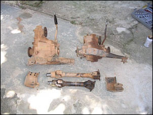

    Usuário Avatar de Fabil
    23/09/2003
    7,446
    nao.. a tcase de corrente dos samurais a saida do velocimetro é via cabo de aço igual a tcase de engrenagen
    nos jimnys a saida do velocimentro é por sensor digital
    olhando as carcaças das tcases é facil perceber as diferenças
    a da esquerda é de corrente
    Miniaturas de Anexos Miniaturas de Anexos colocando caixa de samuka no jimny-img_2191.jpg

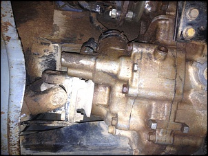

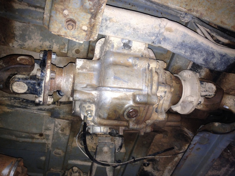

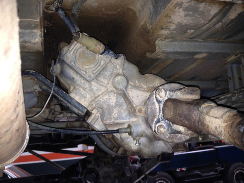

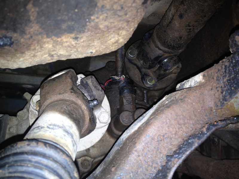

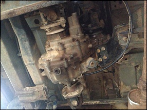

    Usuário Avatar de marcusjal
    28/08/2012
    38
    213
    Fabil,
    tirei umas fotos da parte de baixo da CT hoje.. consegue me dizer se é de 95 ou 97?
    Valeu desde já!
    colocando caixa de samuka no jimny-img_1633.jpgcolocando caixa de samuka no jimny-img_1634.jpgcolocando caixa de samuka no jimny-img_1635.jpgcolocando caixa de samuka no jimny-img_1636.jpgcolocando caixa de samuka no jimny-img_1637.jpgcolocando caixa de samuka no jimny-img_1638.jpgcolocando caixa de samuka no jimny-img_1639.jpgcolocando caixa de samuka no jimny-img_1640.jpgcolocando caixa de samuka no jimny-img_1641.jpg
    Samurai 97
    GM 2.4 + Câmbio/TCase Hilux Jap. + Dana 44 + Bloqueio Macrotorque + 35" + Guincho 12.000
    23/09/2003
    7,446
    essa tcase das fotos que vc postou é de engrenagens ( samurai <1995)
