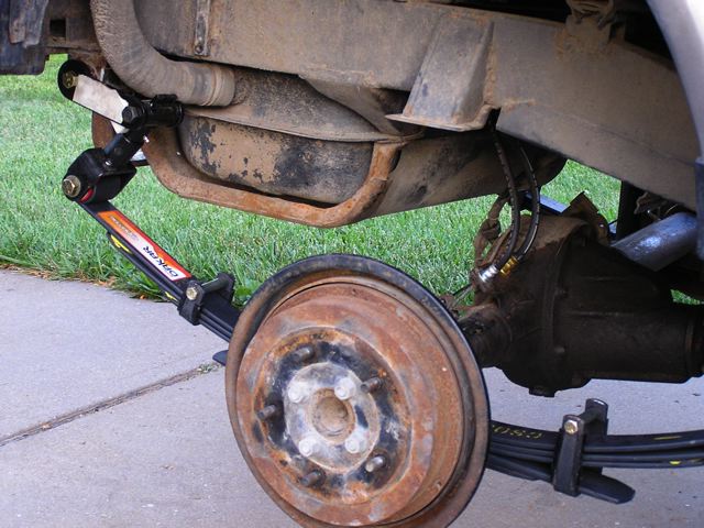

    Uso de Jumelo Revolver
    Srs,
    Procurei pelo forum e não achei a resposta que queria (apesar de ter inumeros foruns a respeito).
    Estou instalando jumelos revolver na traseira da VTR. Pelas pesquisas que fiz, o uso mais comum (ou correto, por assim dizer, até o momento) seria instala-lo no feixe na porção final junto ao parachoque, fazendo um simbolo de menor (ou seja, na posição "<" ) conforme foto anexa (a foto não é do meu...).
    Eis a questão: existe alguma controversia do uso do jumelo ao contrário, fazendo um simbolo de maior (ou seja, na posição ">" ), fazendo com que a articulação fique para fora?! A função do JR será a mesma?!
    Ja vi fotos de jumelos articulados instalados na posição que mencionei - ">" - por isso a duvida... Mas como são jumelos de uso parecidos, fico um pouco na duvidas das consequencias que cada um pode suportar!
    Grato aos que puderem ajudar!

    Como a urgencia era maior que a espera, consegui um post bem antigo (de 2004) falando o seguinte:
    "Bom, penso que o jumelo só irá torcer quando o eixo de giro do jumelo ficar paralelo ao do feixe, certo? E isso só acontece quando o jumelo é montado com o bico para dentro.
    Acho que para montar o jumelo com o bico para frente e fazê-lo girar, somente será possível se vc montá-lo com o eixo de giro na parte de cima....Régis, é dessa forma que vc estava pensando em montar??? :P ...ou será que eu escrevi besteira... "
    Em resumo é o seguinte:
    Se o "joelho" do jumelo ficar embicado para dentro da mola (posição "<" ), a parte que tem que girar é a de baixo (como da foto);
    Se o "joelho" ficar para fora (posição ">" ), a parte que tem que girar é a de cima (seria invertido ao da foto, inverter eixo x e y).
    Vou instalar assim na viatura e qdo puder posto noticias do resultado!
    Espero que sirva de ajuda pra alguém tb!

    Usuário Avatar de LeoPOA
    08/09/2007
    1,283
    E ai tche,
    No meu samurai montei os jumelos revolvers atras conforme a tua foto. os dianteiros como usei feixes de mola mais longos (towner) montei eles ao contrario da foto apenas p/ servir de prolongador e conseguir fixar a mola...
    Nunca tive problemas...
    Samurai 93 - Under Construction

    Fala Marvin, blz?
    Tu instalou os jumelos? Eu fui instalar os meus na parte de trás e deu problema, o jumelo bate na mangueira do tanque do combustível. Queria saber se tu teve esse problema tb.
    abs
    Leonardo Truccolo
    Ranger Limited 11
    Xterra 04

    Usuário Avatar de Marvin_CPS
    30/03/2009
    688
    Fala Leonardo.
    O meu problema foi outro.. Fiz um tanque novo para o samuca, então o bocal do tanque não me incomodou...
    O grande problema foi que o tanque ficou grande e como estou usando pneus 750x16, acabei ficando sem espaço para tirar a trava de segurança do JR (de qualquer um dos lados). Por isso tive de inverter.... Mas não gostei muito de como ficou não.. Com o JR pra fora se perde uns 30mm de altura, é nitida a diferença visual que se tem no final.. Não sei pq, mas dá diferença!
    Logo, para solucionar o problema, estou fazendo travas menores (uma para cada lado do JR) e vou voltar o jumelo para dentro...
    Estou sem o carro no momento (esta fazendo o escape novo), então não tenho como tirar fotos.. Mas semana que vem eu tiro e coloco aqui pra mostrar como ficou!
