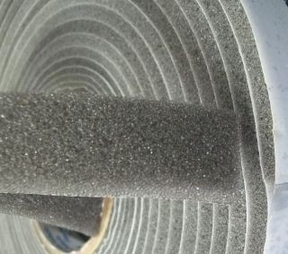

Estou pensando em encher a lateral traseira com alguma espuma para ver se diminui a vibração.
Alguem tem um kit 2 vias instalado no vitarinha e tem alguma ideia de como acabar com este problema?
