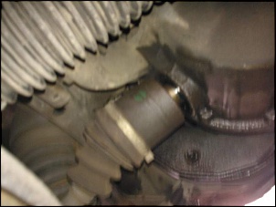

    Veja no desenho. Está sobre a caixa de transferência.
    Front dif.doc

    Citação Postado originalmente por LFC Ver Post
    Front dif.doc
    Blz, ja imprimi vou levar junto ao mecânico!!
