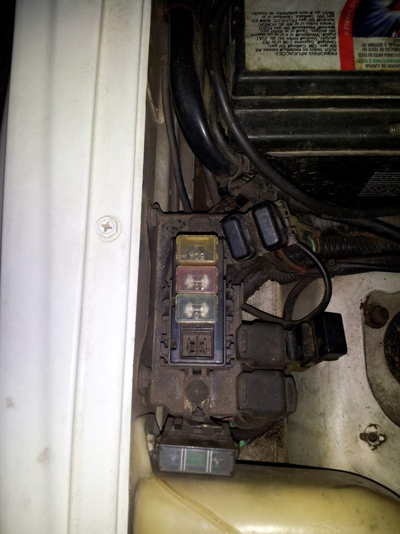

    Faltando um fusível
    Colegas,
    Ontem estava verificando minha viatura e percebi que estava faltando um fusível, daqueles próximos a bateria.
    Alguém sabe para que serve? Qual a sua especificação?
    Bati uma foto para melhor ilustrar
    grato

    É O DE 30 AMPERES....COR ROSA/ROXO....na suzucar deve ter....liga la!!!

    É mesmo um fusivel de 30 amperes
    Vi no manual, mas não diz qual a função.
    Alguem sabe?

    Tá uma sujeira braba aí hein! rs
    Tentei achar, mas no manual que tenho não fala a função, vou ficar devendo essa...

    Encontrei que ele é responsável pelo sistema de anti-travamento do freio traseiro.
    ABS?
    Falta no meu por não possuir?
    Certo ou errado?
    ABS?
    Certo ou errado?
    Sim, faz todo o sentido não ter se o seu carro nao tem ABS.
