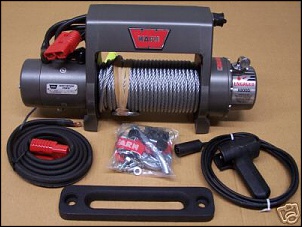

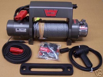

    Estava pesquisando na net e achei um site in USA
    http://www.gowarn.com/warn-self-recovery-winches.asp
    E olha só o preço do Warn M8000 $680 doletas
    E os trouxas aqui que são os primos pobres pagam o dobro do preço!!!
    Vale mais a pena dar um pulo lá em comprar um....no site da ASKBY, o mesmo guincho está custando $ 1480 dolares
    Tão me achando com cara de tonto
    Sendo que uma passagem pros EUA , ida e volta esta custando $500 dolares, ainda sobra grana !!!
    Abraços indignados :concordo

    Não é bem assim.
    Eles falam em frete gratis, mas tente simular a compra para entrega na Florida, pode usar o CEP da propria askby 33068.
    Vai ficar em 680,95 + 4,50 + 64,18 e se for para entrega em dois dias o frete vai para 110,85.
    Não vi se lá informa se já tem a taxa, que acho que é 6%, então pode ter que incluir mais 6%.
    Então ja ficou em algo de US$ 749,63 a US$ 837,16 isso ainda nos EUA.
    Bem para trazer legalmente como bagagem só pode até US$ 500,00.
    Então vai ter imposto sobre o que passa dos 500, não sei se é 100%, mas se for tem mais no minimo US$ 180,95 a acresentar.
    Já ficou em 930, 58 a 1.018,10 dolares.
    Cotei uma passagem de SP a Miami pela TAM, 2.368,47 o que fica em uns US$ 978,70.
    Ficamos então com 1.909,28 a 1996,80 dolares.
    Embalado deve pesar no minimo uns 40 kg. Ai pode ter que pagar pelo peso maior.
    Fora estadia lá, etc e tal.
    Então não necessariamente pagar US$ 1.480,00 pode ser um negocio ruim.
    O preço da Askby é basicamente o dobro do praticado nos EUA por culpa dos impostos praticados aqui. Alicota de importação, ICMS, Cofins, etc, etc...
    Veja o preço com outros aqui no Brasil; deve descobrir que o preço da Askby é ótimo.
    Mas justamente para ter melhos preços que iniciamos as vendas dos guinchos HDW.
    Veja o HDW 9000 G, por exemplo, custa R$ 2.300,00 que acaba sendo muito melhor negocio.
