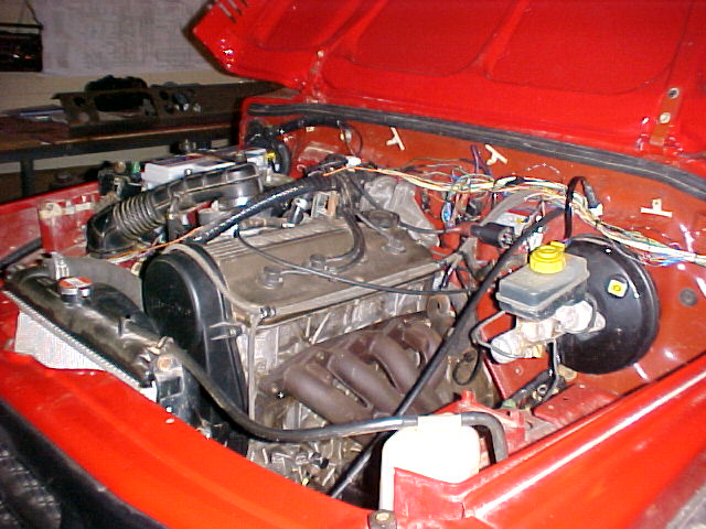

Como morreu o cilindro mestre do meu Samuca, levei pro meu mecanico pra fazer uma adaptação que vou compartilhar com vocês, quem sabe no futuro voces precisem.
Comprei o cilindro mestre do Opala 80, sistema Bendix, e foi instalado no local. Não é bem PNP, exige que se abra um pouco os buracos da fixação par o centro, para casar com o hidro do Samuca, e se afine um pouco a parte do cilindro que entra no hidro. Feito isso, ficou beleza!
Outra dica, se forem comprar, comprem o cilindro com o RESERVATORIO, pois esse é muito dificil de encontrar, eu rodei a cidade toda atrás dele, pois os cilindros mestres novos estão vindo sem reservatorio, e o reservatorio quase não fabricam mais.
