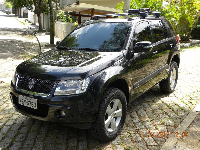

    Após 3 samurais e 1 vitara 4p 97, estou agora com um GV 3ª geração. Preciso de opiniões com relação a qual pneu colocar? Sei que o carro não foi feito para trilha pesada, o que também não é minha intenção. Quero colocar pneus "todo terreno" que rodem bem no asfalto, mas que também sejam eficientes na lama e deixem o carro mais alto, lembrando que o carro vem com rodas 17".
    Usuário Avatar de MVSEIXAS
    13/02/2010
    479
    CADU,
    Parabéns pela aquisição.
    No meu veículo, resolvi colocar pneus Yokohama G 012, medidas 255/65 R17 (originais são 225/65 R17), sendo que coloquei calços de 2''. Sem calço, no máximo 245/65 R17.
    Já rodei 9.000 km de rodovias, estradas de terra e dunas, e posso dizer que o pneu é excelente.
    Veja a foto abaixo:
    Há outras opções, e diversos companheiros têm debatido a respeito no tópico NOVO GRAND VITARA 2009.
    Dê uma olhada. Tenho certeza de que lhe será útil.
    Abs.
    SEIXAS

    Beleza Seixas! obrigado pelo auxílio!
    Por que não posso colocar o 255/65 sem calçar? A propósito, quanto você pagou nos frisos laterais? comprou na Suzuki? Muito bonito seu carro, em breve postarei fotos do meu!
    abrs, Cadu.
    13/02/2010
    479
    Cadu,
    Ficou legal o veículo com pneu 255/65, não é!
    Se vc colocar 255/65 sem calço, seguramente, os pneus irão raspar.
    Os frisos foram colocados na Suzuki (Rakki - São Paulo). Paguei uns R$ 600,00.
    Abs.
    Seixas

    Seixas, obrigado pela reaposta! realmente o carro ficou um show!
    Só mais uma pergunta: Você fez teste com 255/65 sem calço e raspou ou supõe que irá raspar?
    13/02/2010
    479
    Onde instalei, me foi garantido que raspa, além de outros companheiros do fórum relatarem a mesma coisa.
    O pneu é bastante borrachudo, bem mais alto, e quase 4cm mais largo.
    De toda sorte, quando vc for instalar, peça para fazerem o teste, só para matar a curiosidade.
    Fique a vontade para mais dúvidas e comentários.
    Abs.
    SEIXAS
