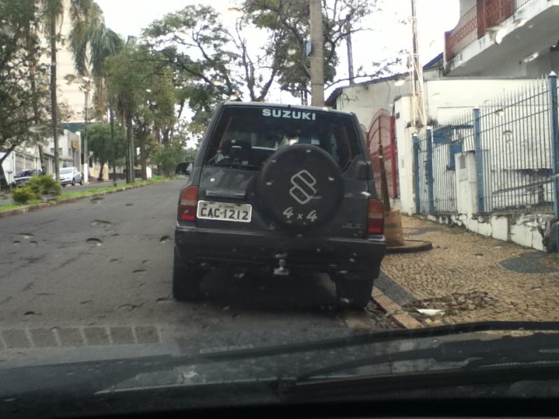

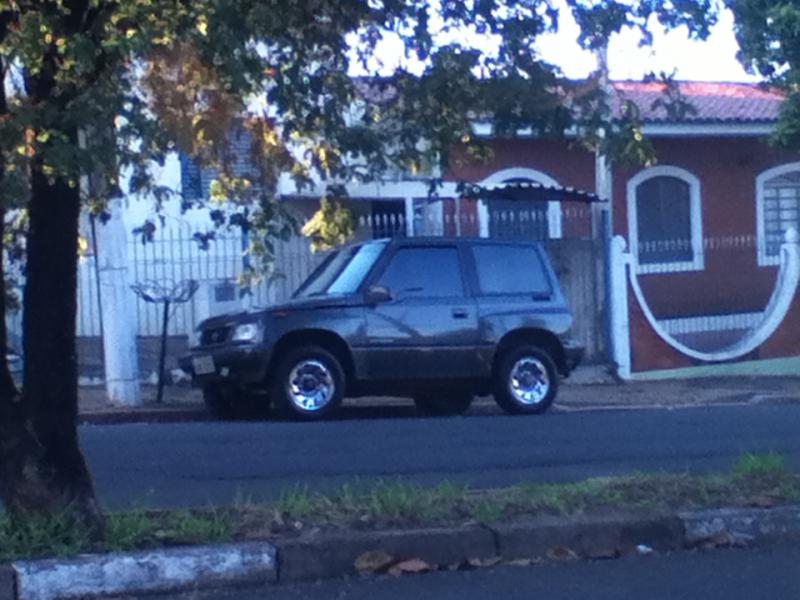

    Essa é uma foto tirada por mim da viatura.
    Fui hoje em um mecânico que tem um Vitara aqui em Campinas. Ele me disse para levar o carro para dar uma olhada e me indicou um rapaz que mexe com câmbios e que também faz trilhas com uma Pajero Full.
    Pelas informações que ele, vocês e outros donos de Vitara me passaram, já me sinto confortável para comprá-lo - apenas vou verificar o estado do motor e câmbio!
    E aryrj, o que você fala do seu veículo? Teve problemas com ele? O seu é de transmissão automática ou mecânica?
    Um abraço!
