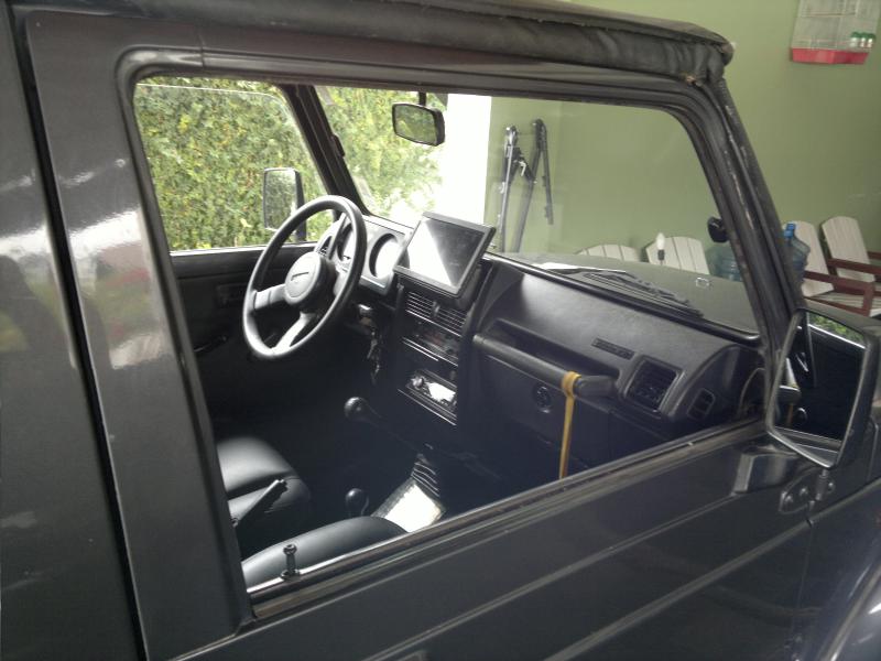

    Bem pessoal, sou novo aqui tenho um samurai 93, quero modificar um pouco questão da potencia, mas não fazer modificações extremas,porem que note a melhora do desempenho em questão da velocidade final. O meu samuka o designer já modifiquei e estou satisfeito com as mudanças, foram poucas: bi-xenon,DVD,som,farol com sinaleira meia luz só. Motor dele nunca foi aberto, nada foi mexido em questão de altura simplificando unica coisa que botei foi sitado. Queria saber de peças de substituiçao que modifique deixe mais disposto, pois estou aderindo a trilhar vou tirar som DVD, quero investir na parte da motorização

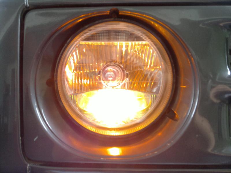

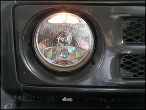

    postei fotos do bi-xenon
    farol
