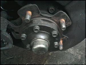

    Gente fui fazer uma revisão, limpeza do carro, assim retirando parafusos e lubrificando... quando!
    Nenhum prisioneiro de roda se encaixava direito mais... fiquei preocupado! E vou trocar tudinho...
    Tem dica que coisa mais barata?
    Essa dica do Corcel II, vale mesmo... pq é até mais em conta!
    E a questão do meu carro ter aro de magnésio, altera os parafusos, pode ter sido isso o motivo, do desgaste dos prisioneiros?

    Provavelmente a porca foi apertada demais. Eu tive esse problema no GV 99 que tive. Isso costuma acontecer quando a porca é apertada por aquelas máquinas pneumáticas em lojas de balanceamento. Resolvi com a compra de prisioneiros novos na Suzucar. Não se deve apertar tanto a porca.
    O prisioneiro do Corcel tem a mesma medida do passo (acho que é 1,25), mas nunca vi a peça de perto para saber se é possível a adaptação.

    Pronto, meu mecânico disse isso ai!
    Acabei comprando os PRISIONEIROS originais, num brinquei não comprei logo os 20, cada um por 14 reais(absurdo) = 280$$$, os porcas não comprei original, comprei paralelo, cada 4$$, se fosse original seria 28 cada, absurdo!
    Agora tenho mais uma dúvida... Meu aro é o Mangels Kombat, prejudica meus prisioneiros? ou no?
    Obrigado!

    Troquei do meu vitarinha todos os prisioneiros e porcas, inclusive os do Step, Então Comprei um jogo do Opala que a Rosca é M12X1,5 contra as do vitara que são M12X1,25,
    Mas trocando todo o jogo não tem problema, a Vantagem é a seguinte, Peças de reposisão muito facil e barato, E as porcas Cromadas esportivas do opala, Servem muito bem para rodas de magnésio (Liga Leve) Pois o Opala usa roda de liga, e os cones das novas porcas são bem avantajados ehehehe.
    É quase Plug and Play, precisaria repassar uma broca um pouquinho maior para entrar o novo prisioneiro, pouquinho maior mesmo, não altera em nada, e quem uma vez colocar prisioneiros facil e barato para comprar não vai voltar para os originais que são um roubo.
    Prestar atenção ao comprar pois os do chevette não parecidos porem mais curtos, o bom é o kit do opala. e na hora de refurar é um uma furadeira de bancada para sair alinhado.
    Abrssss

    Não vejo motivo para as rodas prejudicarem os prisioneiros. Mas veja bem se as porcas têm o formato correto para as rodas de liga leve, pois em certos casos há diferenças entre porcas para rodas de ferro e de liga (umas são mais cônicas, outras mais retas). Quanto tinha um Niva, com rodas de liga, eu comprei porcas para o Corcel II, que tb têm a mesma medida do Suzuki.

    A tempos que venho pesquisando no fórum qual o prisioneiro mais apropriado para adaptação no Vitara, enfim comprei os do corcel que tanto falam por ai, mas quando estava com tudo desmontado, vi que não valia a pena o empenho que teria de fazer para encaixar no furo original, então com o tambor desmontado fui por tentativa e descobri duas novas opções que se encaixaram muito bem.
    Se soubesse que ia ser tão fácil a instalação eu trocava em casa.
    Bom, vamos a configuração que ficou;
    - Prisioneiro Traseiro do Vitara é muito semelhante com o Prisioneiro traseiro de Toyota Corola.
    Instalação ; duas batidas na marreta e as estrias se acertam e encaixam que é uma beleza.
    - Prisioneiro Dianteiro do Vitara é muito semelhante com o Prisioneiro traseiro do Nissan Tida ou Sentra.
    Instalação ; Colocar no buraco original e parafusar a porca, ela mesma da conta de acertar as estrias e fica firme.
    Sei que o Vitara não é do mesmo modelo que começou o tópico, mas espero ter ajudado os colegas ai.
