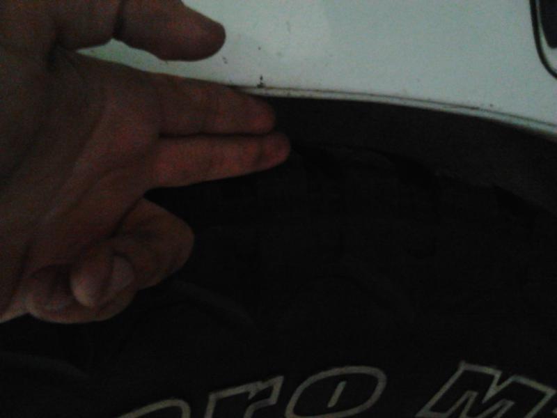

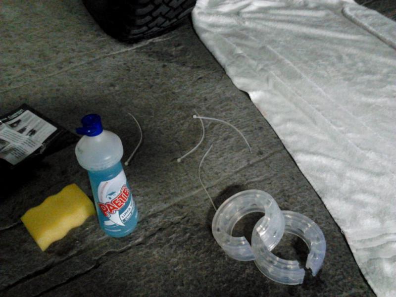

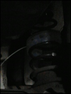

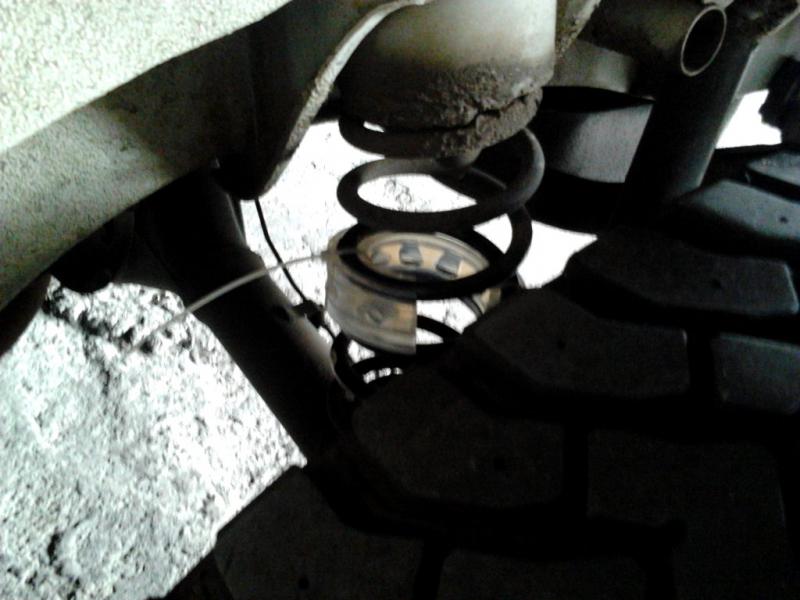

    Acabei de instalar os powercushions e no primeiro teste o veredicto foi favorável.
    Primeiramente vou escalarecer aqui o objetivo que eu queria atingir com a instalação dos PCs.
    Meu Vitara está configurado com lift de suspensão de 2", amortecedores originais com prolongador, pneus Hankook MT 235/75 R15 montados em rodas mangels 15 x 8, com offset negativo (não lembro o número mas acho que é -12). O problema desta configuração é que no momento que necessito do curso máximo da suspensão traseira, um dos pneus sempre raspava na aba interna dos paralamas, e isto impede que eu coloque aqueles alargadores de borracha. A solução que eu já conhecia era a instalação dos batentes da Fiorino, mas pra fazer em casa essa instalação exige ferramentas para encolher molas, coisa que eu não tenho em casa.
    Então surgiu o powercushion, instalação rápida e fácil, só faltava saber se funcionava. Instalei e testei na rampa do prédio do meu escritório, quando se faz a última curva da saída bem fechada ela tem uma inclinação considerável, meu Vitara SEMPRE raspava o pneu ali. Após a instalação dos PCs, fiz o teste nesta curva, entrando nela de diversas maneiras para torcer ao máximo a suspensão e o resultado foi que no fim de curso, o pneu que raspava permaneceu a dois dedos da aba do paralamas traseiro. Isso aconteceu porque no momento que a mola encolhe ao máximo, os elos onde estão os PCs permanecem um pouco mais abertos que os elos restantes. O meu objetivo foi alcançado, agora posso fazer a curva sem fazer aquela careta cada vez que o pneu raspava e puxava a aba pra fora. Claro, vou ficar acompanhando o desempenho dos PCs no rodar, pra ver se realmente sinto alguma mudança na estabilidade, etc e tal. Também vou continuar forçando situações para trabalhar a suspensão traseira, pra ver se o PC se desloca da mola, se há fadiga no material, etc. Quanto à altura do veículo, não foi significativo, acho que aumentou no máximo 1 cm na altura da viatura.
    Em anexo vão algumas fotos pra ilustrar o meu depoimento.
    Grande abraço!

    Após o almoço, testei numas estradas de chão batido e paralelepípedo, e me parece ter diminuído consideravelemente a vibração e a sensação de pula-pula da traseira do meu Vitarão. Confesso que fiquei impressionado com este resultado.
    Quanto a bater na aba do paralama, testei numas pequenas erosões e num barranco, não bateu nada o pneu.
    Vou ficar monitorando quanto à instalação deles, ver quanto tempo duram encaixados nas molas!
