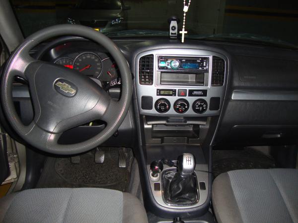

    Dai cara comigo tudo bem e contigo? Valeu pelo elogio! Na verdade ela nao é prata, é bege, mas nao tem como diferenciar de longe, uma vez eu me salvei por isso, tava em alta velocidade, a uns 170km/h e a policia me pegou, quando me pararam numa blitz um pouco depois viram que não era prata e sim bege e mandaram seguir! hahahahaha
    Vivo sim na Colombia, a minha é modelo 2005, cambio manual, mas quase todas as anteriores pré 2005 são automáticas, a minha por fora é igualzinha a Tracker 2007 ou 2008 no Brasil, a diferença fica no interior, a partir de 2005 as daqui mudaram, deixo uma foto da minha por dentro!
    Aqui pelo que eu sei, começaram a vender em 2000, quase todas são 2.5 v6 5 portas, mas também tem as 3 portas modelo antigo que ainda é vendido, chega a tê tantas aqui que eu to no transito e olho do meu lado tem uma, atrás tem outra e na frente tem outra, as GV aqui são tipo Gol no Brasil, tem muito.
    De 2000 a 2004 são com o interior igual as do Brasil.
    De 2005 a 2010 são como a minha
    De 2009 em diante são as modelo novo, da Suzuki, que tem o exterior bem diferente e também a 3 portas modelo antigo.
