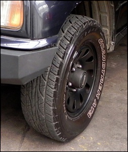

    Vai até seu carro, vire todo jogo pra esquerda, meça a distância entre o chassis e a carroceria e o teu pneu. A mesma coisa pra direita.
    Tá aí a referência que vc precisa.
    Outra coisa: se vc não pensa em trilhas pesadas, vale a pena pensar nos pneus que eu uso, Dunlop Grandtrek AT3. São pneus japoneses, muito usados para rali. São bonitos e duuuuuuuuuuuuuraaaaaaaaaaam muito. Vai lá naquele site e veja as opiniões de quem usa...
    Miniaturas de Anexos Miniaturas de Anexos Grand Vitara 1.6 3p - PNEUS medidas originais-medicao-de-pneus.jpg   Grand Vitara 1.6 3p - PNEUS medidas originais-dunlop-at3.jpg
