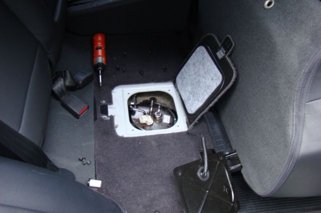

    Resolvi colocar a mão na massa e fui verificar na minha sorento que e 08/08 tgv 170 cv se o tanque de combustível que no meu caso é a diesel esta soltando tinta.
    É basicamente bem simples.
    Basta levantar o banco traseiro que tem um tampa de carpete, levante esta e você encontra uma tampa de ferro preta com 4 parafusos, retire estes e já desconecte o plug eletrico que esta conectado, é o fio que manda informação para o painel, afastando a tampa preta.
    Você vai reparar uma peça plástica branca que parece um dedal é o filtro do RESPIRO do tanque (coloquei em maiúsculo e muita gente fala suspiro que é aquele doce) já da uma lavada no filtro dentro dele tirando a parte de baixo de borracha preta.
    Ai você pode desconectar as saída de combustível e o retorno que são de engate rápido, vai voltar um pouco de óleo diesel mas com um pano ou papel você consegue secar tudo em volta. Solte os parafusos que seguram a tampa do tanque e puxe com cuidado e devagar para cima para dar tempo de esvaziar o compartimento da bóia. Deve sair um recipiente plástico cor branca com uma haste lateral e com cuidado tire e gire para passar esta haste com o nível da bóia .
    Quando tirei a minha notei muita sujeira dentro do recipiente branco e desmontei o recipiente e limpei dentro, dei uma lavada com o próprio diesel e um pincel.
    Peguei uma lanterna e um espelho para olhar dentro do tanque, ele me pareceu limpo, as paredes com uma coloração cinza, mas não estavam descascando.
    Fiz o procedimento inverso para a montagem mas lembro que em momento algum a chave pode estar no contato em ligado, pois do contrario você ter de scanear na Kia pois terá acusado problemas na bóia de combustível.
    Dentro do recipiente branco debaixo da bóia notei um pré filtro que bloqueia a sujeira do tanque de entrar no sistema e que depois passa pelo filtro de combustível como nas ranges. No fórum da pick up 4x4, as rangers eletrônicas estavam tendo um problemas parecido onde um filtro menor do que este dentro do tanque também entupia e fazia falhar ate parar o motor, mas nunca de uma vez só sempre com um aviso de falhas e socos conforme relatos. Inclusive a minha foi necessaria a troca da boia que esta acoplada a bomba dentro do tanque, no meio de uma viagem para o nordeste.
    Finalizando acho recomendável uma limpeza no tanque de tempos em tempos conforme a procedência do combustível usado evitando assim qual quer desagradável falha no funcionamento e na durabilidade dos componentes do motor e tanque.
    Infelizmente é um procedimento que temos de adotar já que não podemos confiar em nosso combustível.
    Miniaturas de Anexos Miniaturas de Anexos Kia Sorento-dsc04642.jpg   Kia Sorento-dsc04643.jpg   Kia Sorento-dsc04644.jpg

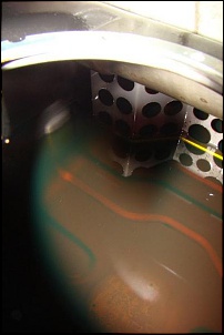

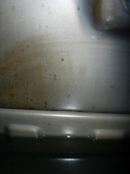

    Fotos dentro do tanque
    Pessoal
    Consegui mais fotos tanto do sistema de boia quanto de dentro do tanque ( não estava conseguindo uma camera que tirasse fotos dentro do tanque ).
    Dento do tanque como voces podem ver tem uma cor clara sera que é esta a tinta que falam. pelo que notei não esta descascando mas parece ter alguns pontos de ferrugem, vou dar cotada para fazer uma limpeza e quem sabe uma pintura interna do tanque.

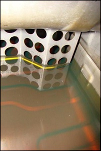

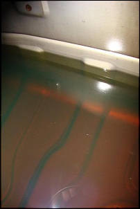

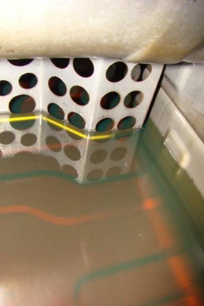

    mais fotos
    Pessoal
    Mais fotos agora de dentro do tanque, fico na duvida se é realmente tinta
