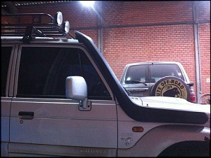

    Aqui ta a minha máquinha.
    99 super luxo, turbo Intercooler Automática
    Sou o 2º dono dessa nave, já com ela a 7 anos, motor já com quase 300 mil Km sem abrir.
    Refiz todo seu sistema de Arrefecimento, radiador maior, hélice de 11 pás, válvula de 76º.
    O DUT até joguei fora, porque não tem como vender um carro tão bom, sem dúvida o melhor custo benefício que tem no mercado
