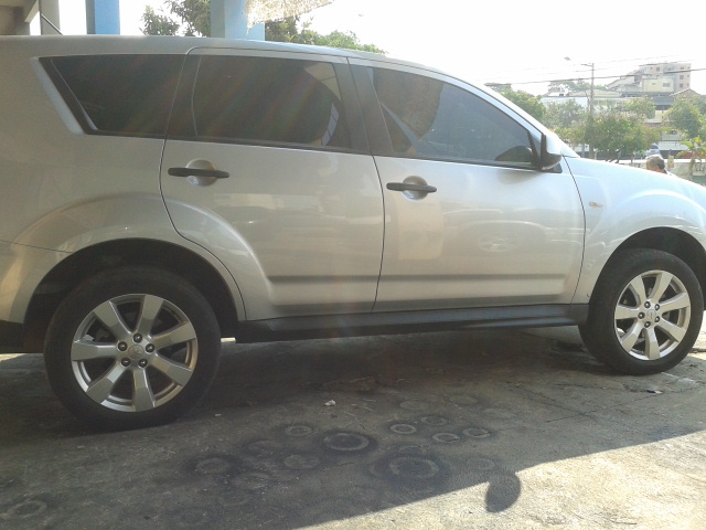

    Salve povo.
    Creio que ninguem tenha visto uma outlander com lift de suspensao por aqui... Olhem uma ai...
    Miniaturas de Anexos Miniaturas de Anexos Mitsubishi Outlander lift suspensao-20141014_095357.jpg   Mitsubishi Outlander lift suspensao-20141014_095343.jpg   Mitsubishi Outlander lift suspensao-20141016_145842.jpg   Mitsubishi Outlander lift suspensao-20141016_145835.jpg

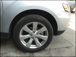

    Chegando atrasado no post, mas só hoje me cadastrei no site. Fiz um lift na traseira da minha Outlander GT 2011. Levantei em torno de 4cm. Levei a um mecânico de confiança e ele desmontou a suspensão e mandou confeccionar um calço metálico na parte superior da torre. Infelizmente não pedi projeto, não tenho nenhum registro de como foi feito, mas ficou bom.
    A suspensão fica um pouco mais firme, mas nada que comprometa o conforto em uso normal. E nas situações em que é preciso fazer algum offroad leve, a altura da traseira faz muita diferença. Sem contar a estética.
