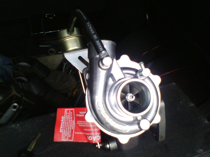

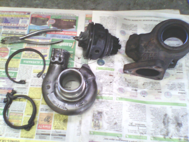

    Terminei minhas dúvidas, deu uma trabalheira danada mas ta pronta.
    O que tinha acontecido: A carcaça quente da turbina estava toda quebrada por dentro, portanto não iria ter pressão nunca...
    Pra encurtar a historia, comprei uma turbina Biagio 3x3 zerada e coloquei, agora é só alegria!!!
    Mas recomendo prestar bastante atenção na inspeção de todas as partes da turbina, pois a minha estava quebrada abaixo da válvula, quase não vi e trocaria apenas o conjunto central, abços a todos

    Essa turbina Biagio custou quanto? A instalação dela foi plug n' play ou teve que mudar alguma coisa?

    Citação Postado originalmente por SAPO-BOMBA Ver Post
    Fala Sapo véio...
    Tchê, eu comprei ela na
    Pick-up Car Imports
    Av Sertório, 3711
    Porto Alegre - RS
    Tel: (51) 3373-26
    Custou R$1.550,00 + R$180,00 um jg de juntas
    Eu mesmo desmontei e montei, apenas tive que fechar aquele saida no coletor de escape que era da valvula EGR (aproveitamento de gases)... No mais, tudo trqlo, ta puxando que é uma louca!!!
    Agora ando procurando um conta giros, um manômetro pra pressão da turbina até 02kgs e um manômetro para a pressão do óleo... abços
