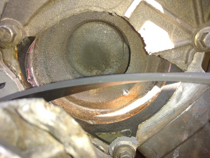

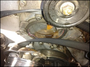

    Angry Bomba D' Água da Ford Ranger 3.0 Estourou a Carcaça
    Pessoal bom dia a todos. Help
    A 20 dias comprei uma Ford Ranger 2007 XLT 3.0 Turbo Power Strike, em uma ultrapassagem a mais ou menos 60~70Km/h 3ª Marcha e giro do motor em torno dos 3500~4500 rpm houve um estouro no motor, imediatamente encostei o carro. A principio achei que tinha estourado a Turbina do motor, mas para minha surpresa a carcaça da Bomba D' Água estourou do motor, fazendo com que ela, a ventoinha entrasse dentro do Radiador. Contatei o vendedor e fomos ver o carro, e o mesmo falou que isto aconteceu por mau USO, que eu forcei o Motor nas trocas de marcha. Por favor alguém já tinha ouvido em falar e bomba D' Água Estourar do Motor..? Segue as fotos. Meu contato (11) 96053-3943 PS: A Culpa foi minha..?

    Nesse motor já vi quebrar o rotor da bomba dágua, carcaça ainda não tinha visto.
    Verifique se as polias e o tensionador estão girando livres ou se alguma está travando.

    Todas Polias e tensionador girando perfeitamente. Segundo o especialista técnico da Ford, Peça de má qualidade, Trinco na carcaça

    já vi carcaça trincada por ter sido montada sem a junta específica que é tipo o'ring
