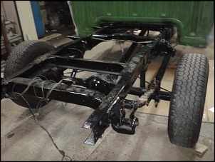

    Alongar diferencial F100 1975
    Bom dia senhores!
    Estou concluindo uma restauração de uma F100 1975 V8 292 e me deparei agora com a necessidade de alongar o diferencial para viajar com giro mais baixo, economizando combustível e poupando o motor, uma vez que a camionete já cumpriu sua missão e não voltará a carregar peso/reboque.
    Já identifiquei a relação atual do diferencial contando as voltas cardã/roda e ela ainda está com a original 3,54 e o cambio 3 marchas no volante.
    Penso que a relação intercambiável ideal para a minha necessidade seria a 3,07 (43-14)dos mavericks. Aqui está a minha dúvida, não consegui encontrar informações exatas a respeito da compatibilidade pinhão e coroa, sei que existe algo a respeito de estria fina/grossa... o que mais devo levar em consideração?Alongar diferencial F100 1975-2014-04-19-20.16.34.jpgAlongar diferencial F100 1975-p1080463.jpg

    a parte de estrias não tera problemas pois se usa as mesmas pontas e as mesmas planetarias e satelites, porem tem de ver se seu pinhão é de 13 dentes, pois tem 11x39 que tb é 3.54 se for o 13x46 é só trocar coroa e pinhão que ja se acha nova

    Citação Postado originalmente por sallespickup Ver Post
    Bom dia, obrigado pela informação
    achei aqui no site:
    Postado originalmente por rural4x4
    AS RELAÇOES DANA 44 SAO INTERCAMBIAVEIS SIM, POREM EXISTEM DOIS TIPOS DE CAIXA SATELITE(UMA QUE SUPORTA A COLOCAÇÃO DE RELAÇOES QUE POSSUAM CONTAGEM DE PINHAO IGUAL OU MENOR QUE 12 DENTES, E UMA PARA PINHAO COM 13 OU MAIS DENTES) E AS PLANETARIAS SAO ESPECIFICAS PARA CADA VEICULO(JEEP, F 75, RURAL, MAVERICK, F 100 TEM 19 ESTRIAS, F 1000 TEM 31 ESTRIAS). OUTRO DIA VI UMA MENSAGEM QUE FALAVA DE DANA 44-3 (QUE É O QUE VEM NA S 10/ TROLLER) NAO CONHEÇO ESTE MODELO.
    Acho que entendi então, de qualquer maneira vu ter que abrir o diferencial pra ver se o pinhão tem 13 dentes, se tiver é só trocar coroa e pinhão.
