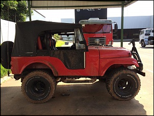

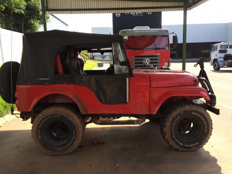

    Eai galera , comprei este jeep a pouco tempo , e estou trabalhando nele , para que vire uma '' FERA '' kkk , bom
    começei pela parte elétrica , ele no momento está organizando a fiação no eletricista e adaptando os módulos de injeção no teto do carro , para ser distanciado da água , porém estou a procura de uma ignição para que substitua o distribuidor ,
    estou negociando com a Motor Spice , a ignição DIS ,
    alguem já ouviu falar ? ou alguem pode me indicar alguma forma de meJeep CJ5 4.9i 6cc ( Como torna-lo um anfibio ? )-44.jpgJeep CJ5 4.9i 6cc ( Como torna-lo um anfibio ? )-1.jpgJeep CJ5 4.9i 6cc ( Como torna-lo um anfibio ? )-cj5.jpgrgulhar esse bixo na água , sem que haja problemas .

    fiquei curioso pra ver teu carda trazeiro....
    me mande uma foto se possivel.....
    quanto a tirar o distribuidor, um amigo fez a uns dias atraz, foi bem trankilo.
    usando injeçao programavel fueltech, roda fonica e 3 bobinas de uno.
    ficou animal....
    nao tem problema com agua nunca mais....

    a vantagem foi que mudou os sensores originais q sao caros tudo por sensores de gol, palio etc....
    e fica bem mais forte....q a injeçao original.... ainda mais se der uma rebaixadinha no cabeçote....

    O meu eu consegui vedar com silicone , nao tive mais problemas até agora , meus cabos de vela sao otimos , e nao deixa o veiculo falhar , por enquanto ta tudo ok !! uaheuhaehue

    Aqui, usamos uma peça de alumínio, formato de um ovo de páscoa - chamado panela de pressão, que envolve o distribuidor e evita o afogamento. Coloca-se as duas peças em volta do distribuidor, veda com silicone e presilhas para fixar.
