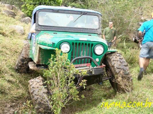

    Sei que esse CJ não se enquadra em qualquer perfil, mas vamos lá.
    *Power train:
    Motor 4.1 MPFI(Silverado)
    Cambio C-10
    Transferencia Original Willys.
    *Eixos:
    D44 F-75 ambos bloqueados com Full Lock ensimec fase IV (ultimo modelo)
    Freios a disco nas 4 rodas.
    O espaço entre eixos foi aumentado de 2060mm para 2415mm, deixando o carro com comprimento proporcional a altura e o deixando com angulos de ataque e saída em mais de 90°.
    *Pneus:
    São super Swamper TSL 36" com serviço da 3k, o pneu mede 92cm medidos na trena, é quase a altura da cintura de um homem. O Swampers são conhecidos comos os melhores pneus do mundo, são muito, mas muito resistentes e possuem flexibilidade absurda, sempre se almoldando ao terreno e proporcionando ótima tração.
    *suspensão:
    Essa foi feita sob medida, no conceito 4link traseira e 3link dianteira em molas espirais, trabalha de forma espetacular e surpreende até mesmo que está acostumado a ver um jipe "torcer".
    *Carroceria: A parte da caixa é feita em fibra muito grossa, o capo e grade são de lata, os paralamas são feitos com estrutura tubular e com chapa 3mm, pode capotar que eles não entortam.
    * direção:
    Hidráulica de F-1000
    *outros:
    Chassis alinhado sem trincas ou emendas
    Gaiola completa feita sob medida;
    estribos;
    bancos concha;
    GUINCHO MECÂNICO
    Documentos em dia
    Não existe no sul do Brasil um jipe tão apto a trilhas pesadas como esse, ele passa nas pedras e erosões sempre com muita tração, torcendo muito e acelerando muito pouco, nos atoleirões o tamanho dos pneus faz com que ele se torne muito difícil de atolar, o carro realmente é alto do chão, é impressionante o desempenho dele nas trilhas.
    Algumas fotos para ilustrar.
    Esse CJ foi feito sempre pensando em trilhas, portanto não aconselho a andar com ele em rodovias, apenas em deslocamentos curtos até a trilha.
    Junto com ele vai junto uma carretinha emplacada com freio a disco nas 4 rodas para levá-lo atras do carro, só a carretinha vale quase R$ 4.000,00.
    preço de toda a brincadeira..... R$ 28.000,00......
