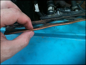

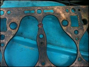

    Tive uns problemas com junta de cabeçote do BF161 queimando logo que comprei o Jeep.
    Comprei o Jeep no Rio e fui para Volta Redonda (130km) dirigindo...heheheh
    Resultado queimou a junta e chegamos com 3cc funcionando 6 h de viagem hehehe
    Troquei a junta e vejam as fotos! Queimou novamente!
    Aí vi que o cabeçote estava aprox. 8mm mais baixo pelos passes que tomou na vida.... eu mesmo mandei pra retífica pra dar um passe.... não tem junta que aguente mesmo sendo esta pataca aí da foto que mandei fazer sobre medida de 4,5mm
    Foi resolvido quando troquei o cabeçote por um tamanho padrão e nova junta reforçada!
    Ficou Show!!
