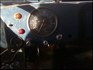

    Não sei o ano da caminhonete, pois ela nao tem documentos, mais pelo painel, é no maximo 66.

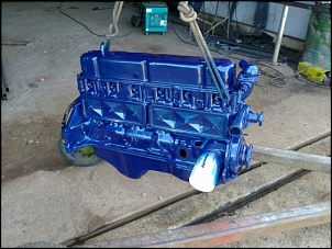

    Motor 4 cil e cambio (varetado) ambos de Opala

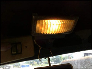

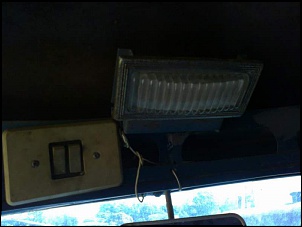

    Interruptor da luz do teto

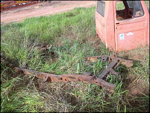

    A idéia e monta-la no chassis dessa outra F-75
