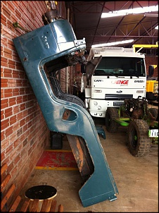

    Boa Noite pessoal,
    Bom já faz um tempo comprei esse CJ5 1974, carroceria um pouco podre,mas deu pra recuperar como as fotos mostram, canela grossa, motor 1.6 a diesel (inclusive no documento), caixa 04 marchas original, reduzida boa, bancos concha, capota conversivel, pneus kitchute e rodas 15. No geral o Jeepinho era bom faltava um trato. Abaixo fotos da desmontagem e do inicio da reforma.

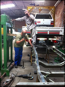

    Depois de desmontado, foi jateado o chassi e carroceria. No chassi foi trocado os suportes de molas para colocar o kit molas de toyota e foi cintado, chassi muito integro. A carroceria como podem ver nas fotos acima, foi feito os reparos e trocados todas as chapas podres, assoalho e lateral a baixo das portas, foram fechados todos os furos do painel e da traseira, tinha lanternas de kombi.

    Opa, valeu vavarusso, o trabalho é complicado né cara, mas quando gostamos damos um jeito não é mesmo?! Não, não sou eu que faço sozinho, é feito lá na minha empresa quando meu pessoal tá meio ocioso. O Carequinha que aparece aí nas fotos é um parceiro que trabalha com torno, solda e etc... Vou dar uma olhada lá na sua batalha, abraço
