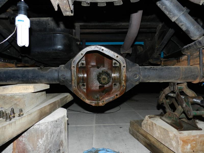

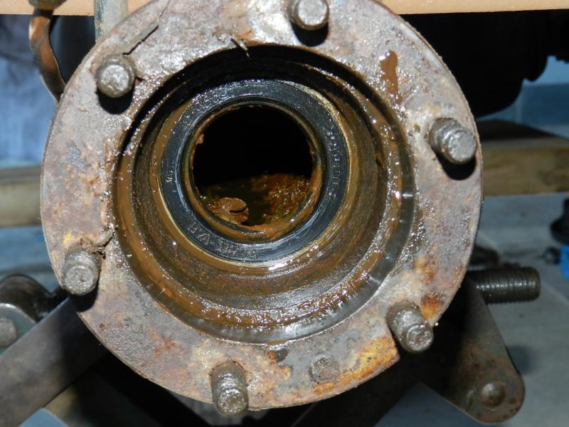

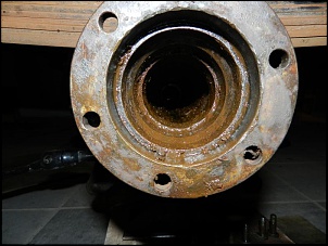

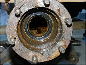

    Olá pessoal...
    Seguinte, ontem resolvi abrir o tambor da roda traseira esquerda para sanar um vazamento no cilindro de freio. O que aconteceu é que o negócio todo (freio) tava muito ruim, muito mesmo. Então resolvi instalar um kit de freio a disco que eu tinha parado que estava no meu bernardão e um sistema flutuante da enfer.
    Segui desmontando as duas pontas de eixo e removi a caixa de satélies.
    O negócio é que ao longo do tubo do diferencial tinha um lodo, um mix de óleo velho, graxa velha, farelo de ferrugem e entre outras coisas mais.
    Qual seria a melhor forma de limpar tudo internamente do tubo do diferencial? Dá pra tocar um lava-jato? Já meti um arame numa ponta e pela bola do deiferencial eu amarrei uma estopa para puxar pela ponta do eixo. Já removi um pouco assim, mas sobrou mt coisa ainda.
    Qual é a melhor maneira de fazer isso???

    Alan no teu caso terminava de tirar o eixo e levava num lavacar para passar um jato com agua quente ou se a camionete estivesse fora de casa uma lavadora de alta pressão ja dava conta, o que tinha que enferrujar ja enferrujou mesmo devido a ter entrado agua no diferencial pois esse lodo é quando mistura agua e óleo agora é só trocar os rolamentos (ja esta tudo desmontado mesmo) e deixar tudo pronto para a proxima trilha.

    Dar um jato com água quente era o melhor... mas como preciso botar a F pra rodar logo, o jato quente iria demorar muito até desmontar todo o eixo e tudo mais...
    Vou tocar um lava jato e passar querosene depois.
    Obrigado.
