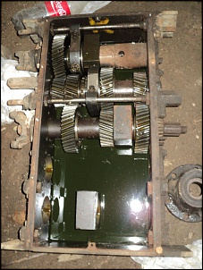

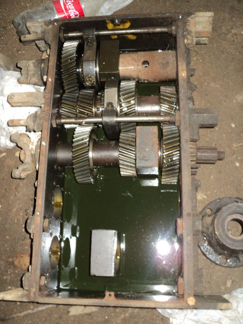

    Usuário Avatar de fernandão
    01/02/2005
    Botucatu/SP
    1,649
    o se dá
    não sei qual é o modelo de seu cambio mas esse é o da f1000 a gasolina
    mais detalhes
    http://www.4x4brasil.com.br/forum/fr...ml#post1534488
