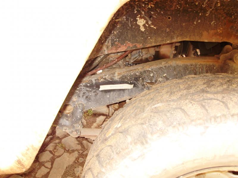

    naum consigo achar o local certo de onde fica o numero do chassi na minha rural !!! ano dela é 72 !!! sera que alguem pode postar uma foto do local certo !!!!

    Isto já foi falado no forum. Procura em Pesquisa. Em todo o caso, na Potranca a numeração fica bem atrás da roda dianteira direita, virado para fora.

    como ja foi dito pelo Cicero o n° do chassi fica atras da roda dianteira direita .

    E isso ai mesmo o numero dochassi fica bem atras da roda direita dianteira.

    para complementar!!! verifique como ja foi dito do lado direito no suporte do flexivel(freio.chassi)4 dedos para traz...

    numero chassis
    sem legenda

    Se no documento da tua rural aparecer um "REM" antes do numero, isso quer dizer que foi chassis remarcado, e assim sendo, pode estar em outra parte do chassis.
    Meu primeiro CJ era remarcado e vi o vendedor raspar meio chassis para me mostrar o numero. Estava na longarina esquerda do veiculo, proximo ao para-choque dianteiro..
