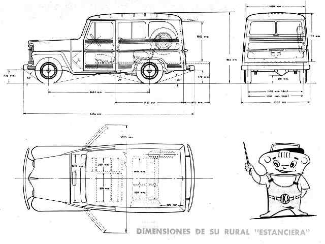

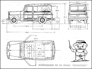

    As dimensões da Rural tão aqui.
    Miniaturas de Anexos Miniaturas de Anexos f75 = rural em tamanho e angulo de entrada e saida-estanciera_dimensiones_2.jpg
    Cícero Franco
    Floripa, SC
    Petiço: Jimny 4sport 2022
