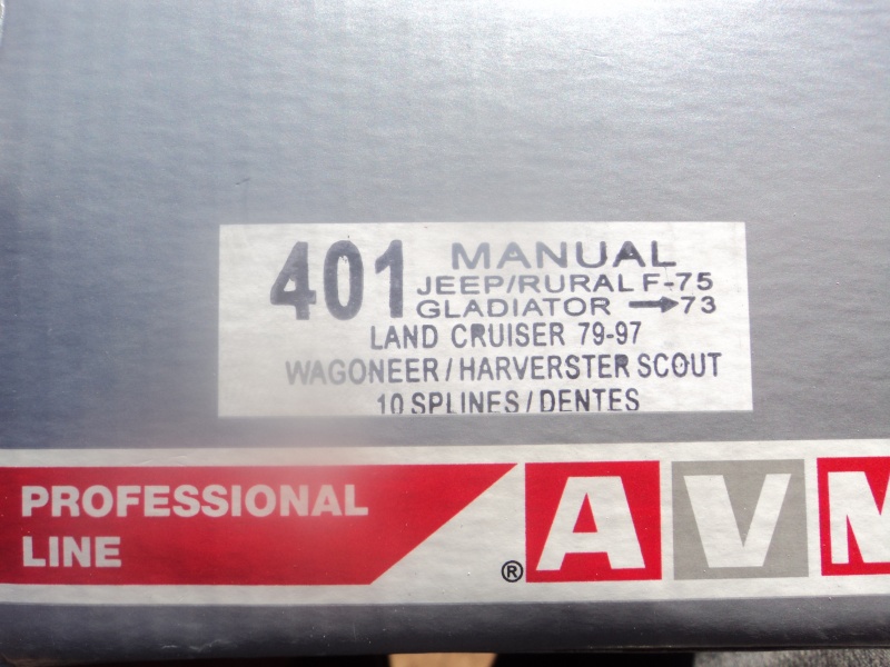

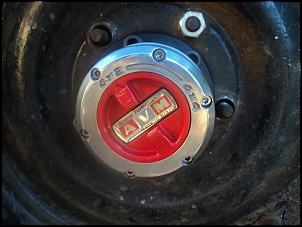

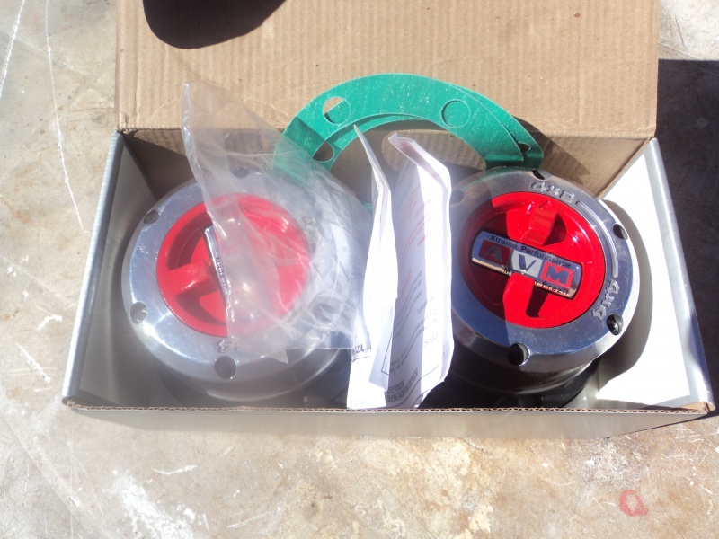

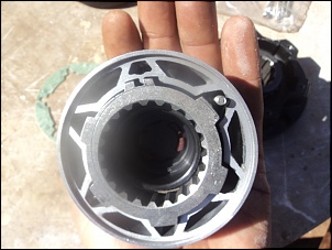

    Chegou minhas Rodas livre segue as Fotos. Trata-se do Moledo 401 Hp. Estranhei o peso delas super leves e a tampinha que aciona o 4x4 e plastico achei que era de aço.
    Estranhei que na Cx chegou inscrito 401 sera que ta certo isso ?? o modelo 401 e a pretinha correto.?
    Meu uso vai ser leve/medio pois vou usar no sitio e tem uns carrerão show de bola.
    Segue Fotos.
