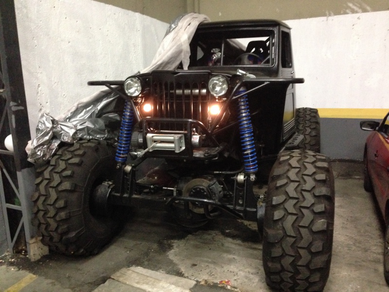

Amigos, depois de 4 anos lidando com a Virginia, finalmente está tomando forma: Freio a disco na dianteira, Direção hidráulica de opala, pedaleira suspensa de Opala, pedal do acelerador Akebill, Freio hidrovácuo, Volante escamoteável do Vectra, Banco traseiro do Mercedes A160, Gabine trocada, terminando carroceria de lata. Estou partindo pros acabamentos, inclusive estou a procura de forro das portas em fibra de vidro, o fabricante de Maripá não fabrica mais, quem souber de outro por favor informe, segue algumas fotos

Anexo 487450Nesta primeira foto.
caixa de direção de qual viatura????

Opala pelo descrito

eu também gostaria de saber qual setor foi usado.
O Setor é o mesmo do Opala, do ômega também serve, a MCR instala a caixa recuada da grade por isso o pessoal estranha e por isso não precisa cortar parte do bico.
