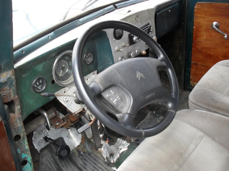

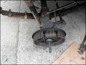

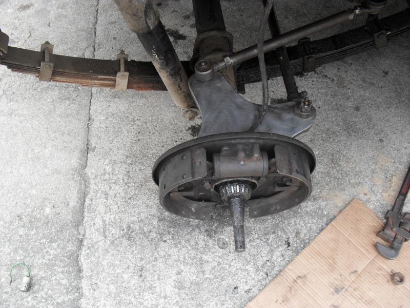

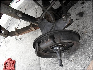

    Fiz uma adaptação que ficou muito boa,coloquei a caixa de direção do opala 6cc com bomba de santana e coluna de direção do citroen xantia, pode ser de monza desde que tenha cruzeta.a caixa ficou no lugar da horiginal com nova furação.tive de fazer um novo braço pitman para inverter os pivos de direção.a barra da direção ficou no mesmo lugar.
    Bem legal essa adaptação tem um amigo meu que está querendo instalar direção hidráulica na sua Rural que é 4x2 tem esse problema porque os pivos ficam para frente, tem como você postar mais fotos da parte de trás do espelho da roda, para ver mais detalhadamente o trabalho, obrigado!

    oi pq vc num inverteu o braço original e usou uma ponteira daquelas que tem uma furação np braço

    Ola...afinal ai um otimo trabalho,quero fazer na minha...tem como vc colocar mais fotos ,para tirarmos algumas duvidas desde ja agradeço...abraço
