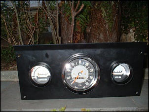

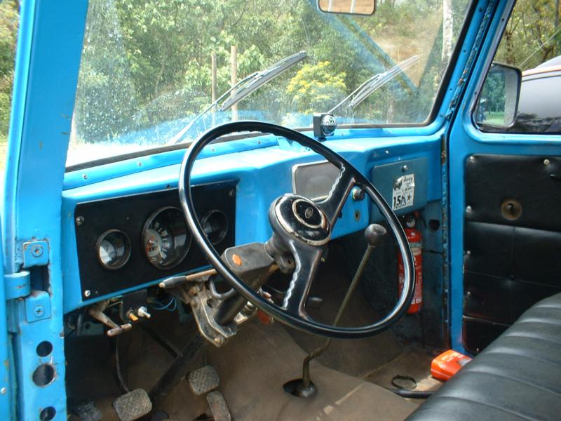

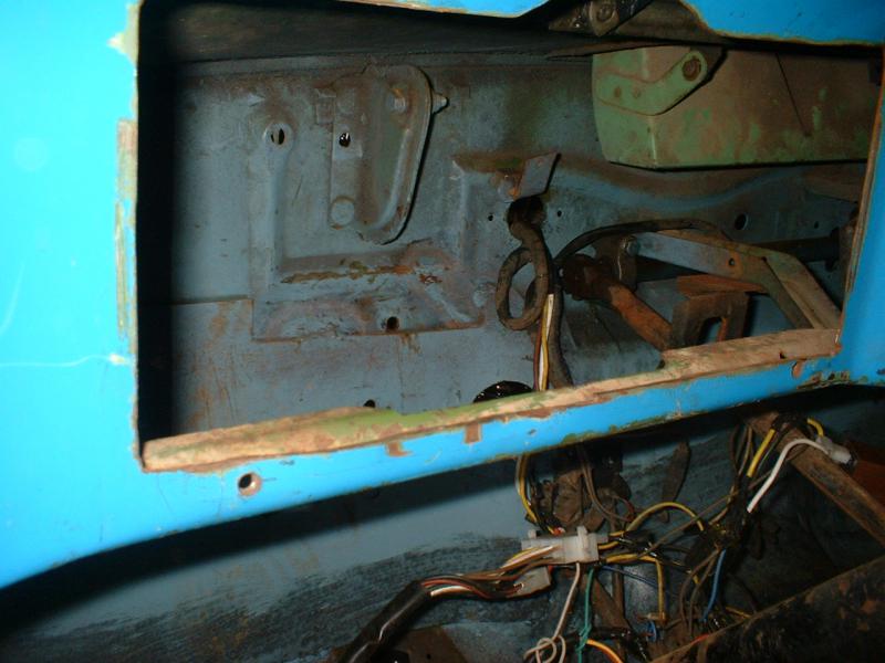

    Olha acho que dá sim, vc só tem que cortar o painel e encaixar, os relogios originais são presos com uma mola, sai facil.
    Quando comprei a cabine da minha ela estava com painel de hilux, ai tive que fazer outro para colocar os relogios originais, veja as fotos e qq coisa é só perguntar..
