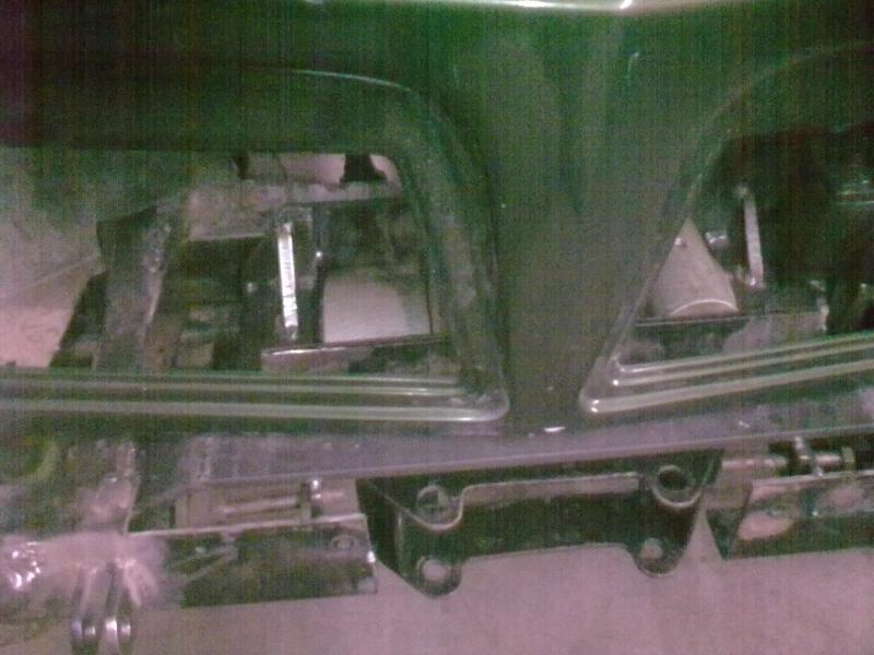

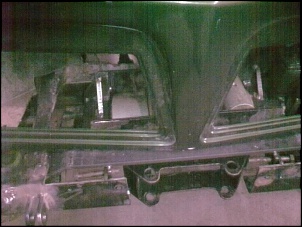

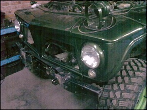

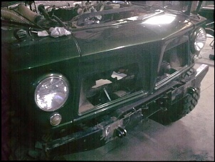

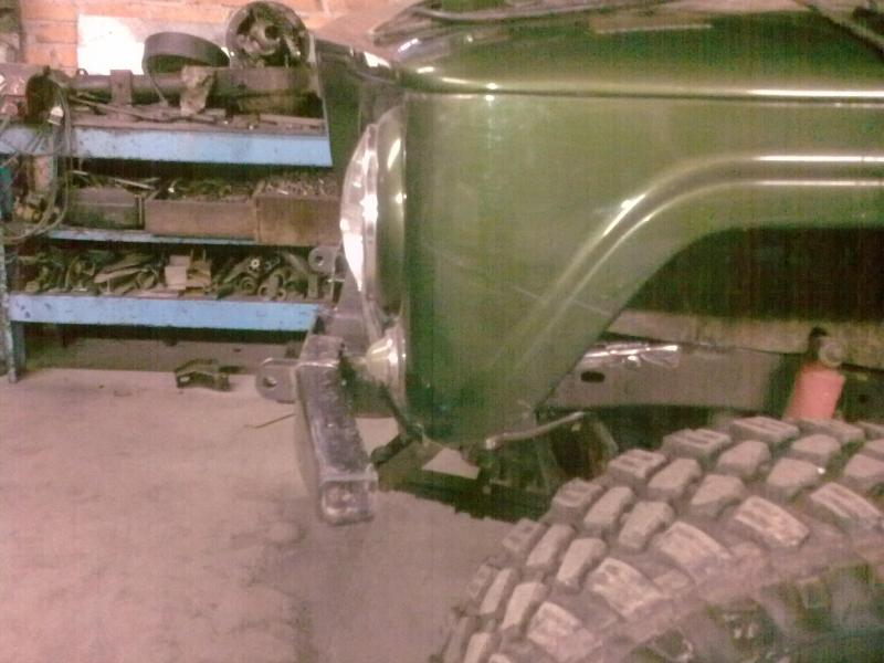

    aqui mais uma sugestao de como instalar um guincho em f75
    pra quem tem pickup frente moderna e nao gosta do baita bico q geralmente tem q fazer ao instalar um guincho ,segue ai umas fotos (de celular) do serviço do meu meca
    o cara simplesmente pos um guincho de 21600 libras mecanico ali dentro
    nao mexeu a travessa original do chassis
    tem ali setor do opala,motor c20 e tudo mais
    ainda assim vai ficar um parachoque menor q o original hehehe
    sem falar q nao cortou o bico da grade,q é o mais importante
    ainda nao ta pronto,falta acabamento do parchoque e fechar mais uns detales na frente,mas da pra ter uma ideia
    o cara é ninja

    Opa Fabiano. Foi uma ideia genial. pois ficou legal a instalação do guincho. Parabens ao seu mecanico.. Abraços.

    Muito criativo! Este cara é ninja e jedai ao mesmo tempo! Quando der posta umas fotos por baixo do suporte etc, para termos uma ideia melhor!

    Fabiano,
    Ficou muito bom, mas ele cortou a frente embaixo toda e tb tirou o suporte do radiador do motor original...

    Visualmente ficou bom,PORÉM, o que vai ganhar em estética vc perderá em durabilidade da lataria que com o tempo vai quebrar...
    Outro ponto negativo, na minha opinião, desse tipo de instalação é qto a manutenção do guincho e até mesmo no caso do cabo embolar, enroscar.

    Citação Postado originalmente por Marco-Maga Ver Post
    Fabiano,
    eai Marco tudo certo?
    a grade em baixo so foi cortado a parte q segurava a saia dianteira,nada do restante vai ser tirado ali,a estrutura nao compromete em nada,atras sim tem uns cortes,mas sera recolocado novamente mais alto
    o suporte do radador original a q vc se refere é aquele funil?
    continua la em partes
    19-02-2011 23:02
    eai roger beleza?
    nao vejo onde quebraria a lata,pois vai voltar umas partes ,menos a parte q segura a saia,ele esta terminando aida,tirei umas fotos com tudo pela metade,a grade vai continuar com seus suportes,assim q tiver pronto tento postar umas fotos melhores
    unico porem mesmo q vejo é embolar o cabo,q nao é dificil de resolver
    a manutenço é como dar manutençao em um setor de f1000 q vai la dentro ou de s10 q fica na grade,se precisar,tem q desmontar
    mas em pró tem o fato de nao ter aqueles bicos oriveis q quanto vai embretar em algum lugar fia trancando tudo
    ele fez tambem em uma cherokee veja foto
    comparando com oq fazem nas cherocas ,ficou na minha opiniao perfeito
    sempre se ve os guinchos com prachoques de meio metro p frente
    esse caso acho muito bacana,mas tudo é gosto e opiniao hehe
    Miniaturas de Anexos Miniaturas de Anexos aqui mais uma sugestao de como instalar um guincho em f75-ogaaabiggm_g1ysvhhevaigtcyl2tujzczezxzynullhjcszkda1ljpzqatzach4umdu_kqkf9spkj9fsdk2uzvckrkam1t1.jpg

    OLá Fabiano,
    Gostei da solução , pois quero colocar guincho na minha F75, porém a idéia de deixar ele exposto na frente não me agradava muito.
    Vou aguardar mais fotos detalhadas...

    Show heim!!!!!
    Belo trabalho, gostei do parachoque da cheroka.......Muito bom.

    depois de pronto o da f75 vai ficar nos mesmos moldes,com a diferença de que o carretel fica mais dentro ainda,reto com o parachoque
    vo tenta postar umas fotos de maquina

    Opa Fabiano, blz!
    Te digo onde provavelmente vai quebrarse não for feito um bom reforço,nos cantos na parte de dentro próximo ao radiador.
    Uma dúvida: Se foi removido o suporte da lataria que prende na saia, quem vai segurar toda lataria na frente?
    Postas mais algumas fotos que ficou bem arrumadinho dentro da lata!
    Como vc disse, é uma questão de gosto.Eu prefiro a imponência o guincho do lado de fora e é uma questão de tempo até vc se acostumar com novo visual que chama muita atenção!
