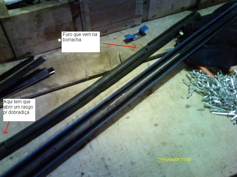

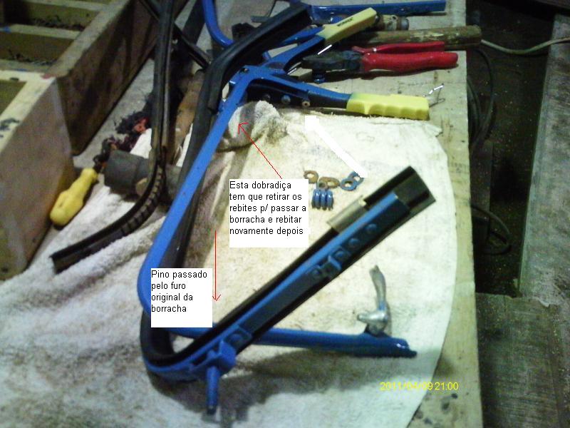

    A borracha que usei foi a original, que vem com o furo do pino de baixo, mas não vem com a abertura para passar na dobradiça de cima, aí tem que fazer esta abertura. Só que para passar pela dobradiça sem cortar de um lado ao outro a borracha, voce tem que tirar ela quebrando os rebites e depois da borracha colocada rebitar de novo... Não sei se me fiz entender mais olha umas fotos pra ver se ajuda:

    Usei rebites normais de aluminio para não enferrujar. E na minha já era com rebites assim. Tem que ver a bitola do furo depois de retirados os rebites e ver com qual diametro dá certo, mas é dos bem pequenos (não lembro a bitola) QQC vai perguntando que o que eu souber te passo. Abraço amigo.
