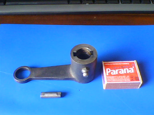

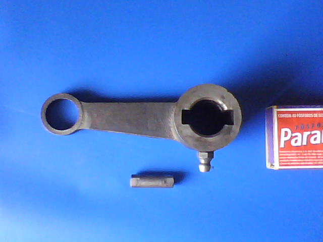

    Alguém sabe o nome desse braço que fica no final da coluna do câmbio que corre paralelo à de direção da F75 ano 1978 4 cilindros? Está folgada. Onde posso achá-la para compra?
    Miniaturas de Anexos Miniaturas de Anexos -110114150217.jpg   -110114150234.jpg   -110114150253.jpg
    E.T.: Não existe no manual de fábrica (mecânico) original o esquema da coluna de câmbio na direção, somente o da coluna de direção.
    Alguém tem?

    cachimbo da alavanca de cambio.

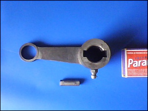

    Antigamente tinha algum torneiro que recuperava este cachimbo, mas atualmente não sei, mas a nossa rural e todas as outras que possuo e nesta configuração, inclusive ainda esta montado, mas com certeza vai precisar de reparo (cachimbo). tenho uma foto desta alavanca. dá uma olhada.,.

    Br Motors. Dá uma olhada, se for alavanca na coluna nas fotos acima tem esta peça e nela tem um controle. (eixo de controle) que faz engatar as marchas, 1e 2 depois 3 e 4. Mais acima a marcha ré. então este eixo de controle pode estar escapado, ou faltar regulagem. Mas me diz é cambio no chão ou na coluna..
