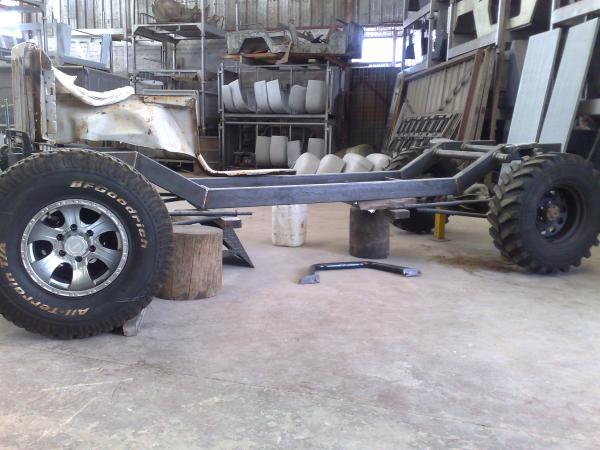

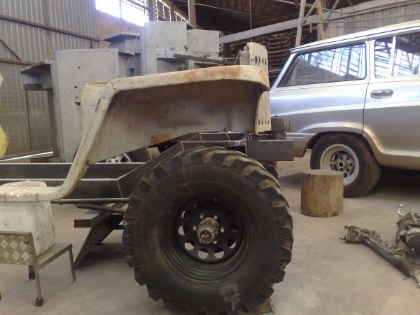

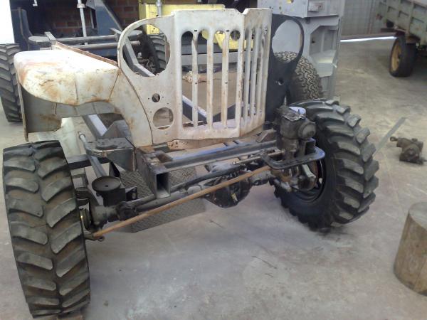

Voltei a trabalhar na 75!
Como estava nos planos, a CINFEL esta montando o meu chassi com a nova suspenção.
A intenção era manter o carro no melhor angulo possíel de entrada e saída.
Infelizmente a caixa de direção do opala atrapalha um pouco, mas mesmo assim o angulo ficou bom!
Segue algumas fotos, Rodas Kombat 15 x 10 com BF33 ou 15 X 10 com Frontierão 275 / 75:
http://www.4x4brasil.com.br/forum/pi...ictureid=13592

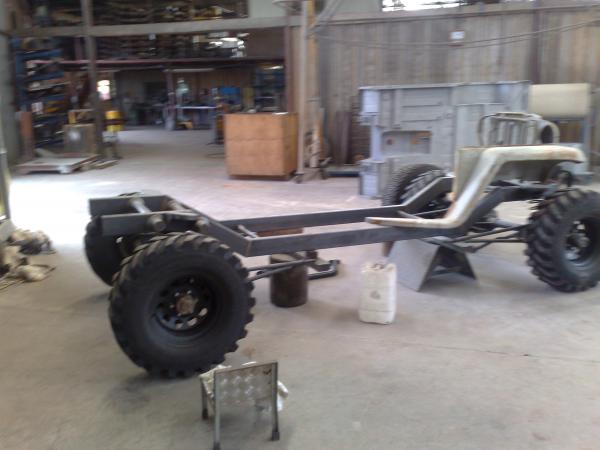

Tentativa de manter o melhor angulo de saìda
http://www.4x4brasil.com.br/forum/pi...ictureid=13593
http://www.4x4brasil.com.br/forum/pi...ictureid=13594
http://www.4x4brasil.com.br/forum/pi...ictureid=13596

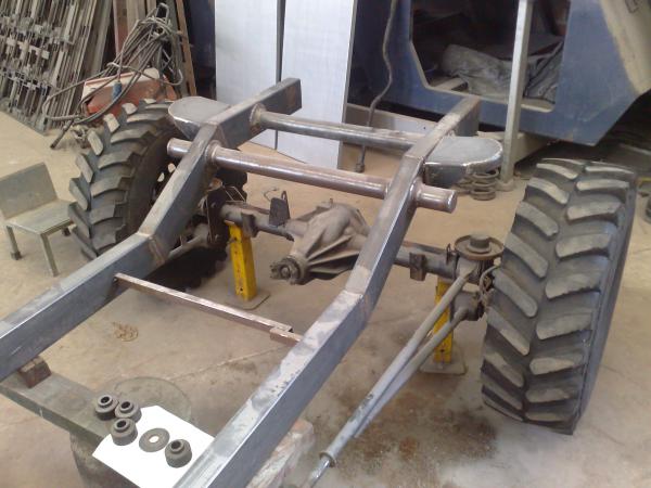

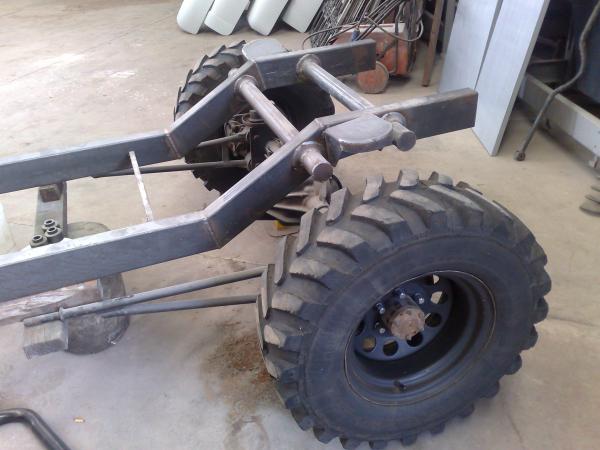

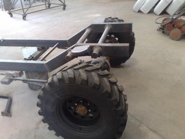

Mais estreito que o original da 75, mas travado e com
resistência de sobra:
http://www.4x4brasil.com.br/forum/pi...ictureid=13595
Frente bicudinha:
http://www.4x4brasil.com.br/forum/pi...ictureid=13597

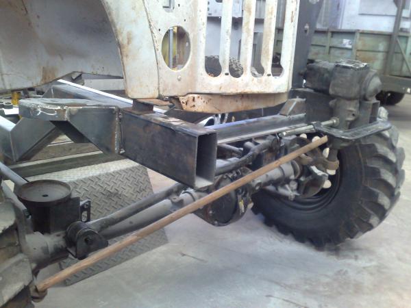

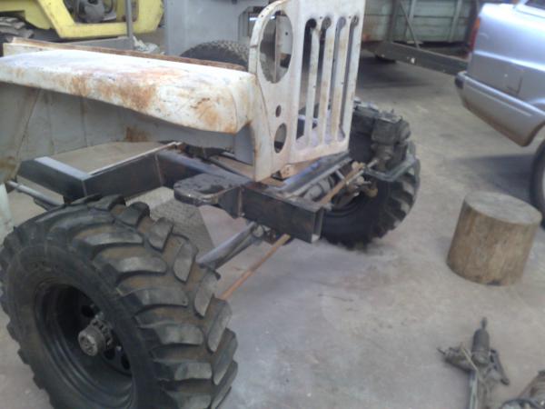

Estudando a melhor caixa, escolhida a do opala:
http://www.4x4brasil.com.br/forum/pi...ictureid=13598
http://www.4x4brasil.com.br/forum/pi...ictureid=13602
http://www.4x4brasil.com.br/forum/pi...ictureid=13599
Angulo de entrada, quase como eu queria, a caixa que não ajudou..:
http://www.4x4brasil.com.br/forum/pi...ictureid=13601
