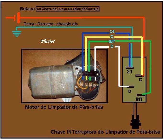

    Olá galera sou novato aqui e com a Rural já faz 2 anos que to reformando a minha Tigrona ! ( Devagar e sempre ), ( Ando devagar mas nunca pra traz). Bom amigos amantes de 4x4 estou com um pequeno problema meu motor do limpador queimou comprei outro de landau que tem a mesma furação só que ele tem um fio a mais e naum to conseguindo fazer a ligaçõa dele. Se alguem tiver o esquema eletrico da chave acionadora ou me dizer como é que faço essa ligação eu agradeço, ahhh se puderem falar como liga mesmo com o motor original ja ajuda bastante !!! abração pra todos

    Eu tive a mesma dificuldade. um autoeletricista me pediu R$ 35,00 de mão de obra, mais R$ 5,00 por hora que ele iria gastar para resolver um problema de carro antigo... Fui no site do Alan (ruralwillys.com), baixei os manuais e copiei o esquema elétrico. Colori o esquema pelo computador, pus a bateria, a chave interruptora do limpador e um o motor do limpador na mesa e simulei a instalação. Se houver interesse eu lhe mando o esquema com as dicas da ligação da fiação. Batata!
    O eletricista que havia feito o serviço ligou só 2 fios e o motor ligava, dava uma volta e parava...
    Depois que eu religuei os fios está perfeito: 2 velocidades, mais a parada automática. [ ]s.
    poxa, manda esse esquema,, ja fritei meus miolos pra ligar esse limpador, e o máximo que consegui foi um mov continuo sem regulagem de velocidade,,,,!

    tenho uma sugestao: que é a de colocar esse esquema eletrico do limpador na seção de download!!!

    dia 31 de março, um fusca amarelo conversível me deixou de muletas com a perna engessada... amanhã eu ponho um post com a foto da chave identificando onde vai o positivo, terra e os fios das 2 velocidades e da parada automática.
    tente no link abaixo com a senha catrevage para ver se dá link para o esquema elétrico. As cores eu pus conforme a minha conveniência, visto que baixei do site do Alan (http://ruralwillys.com).
    [ ]s a todos
    http://plucior.discovirtual.uol.com....a_eletrico.jpg

    Já fui lá, olhei o esquema e baixei no meu computador. Que trabalhao foi o de colorir hein? Tá de parabens!!!

    você não da maior: este esquema eu colori para fazer funcionar o limpador. daí imprimi e não salvei. Mêses depois tive de refazer toda a parte elétrica da Catrevaje (ela só me dá problema!). Só não pus para funcionar, ainda, o marcador de combustível e o marcador da temperatura. Mas, para refazer a parte elétrica eu colori e salvei sem a parte do limpador que não me interessava no momento. Quanto a dificuldade, foi simples: eu usei o programinha do escanner tce o MGI PhotoSuite SE (xerox ?) com a ferramente "traços retos"... Agora, imagina o original, que eu baixe do site do Alan, em p&b?
    Amanhã eu vou fotografar a ligação feita na chave e no motozinho do limpador e vai ficar mais baba para quem quiser. Faço isso com muito prazer para debancar os "belos autoelétricos"...
    Parabéns pelo seu feito, pq como eletricista eu sou um ótimo padeiro
    pagamento de promessa.
    Miniaturas de Anexos Miniaturas de Anexos Chave acionadora  do limpador-esquema_eletrico_do_limpador_de_parabrisa_140.jpg

    fernando_ribeiro, seu pedido, creio, está postado.
