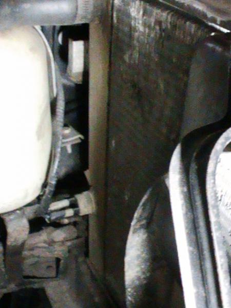

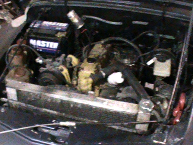

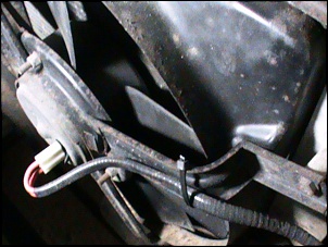

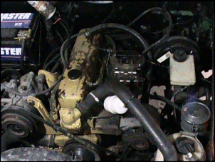

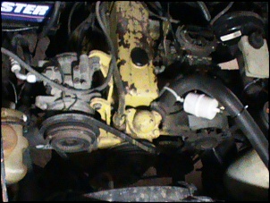

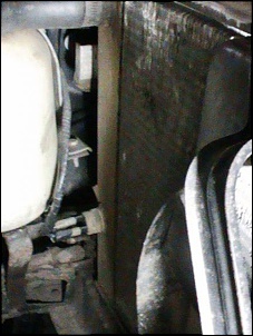

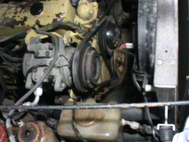

    Elias, poderia postar umas fotos do motor, principalmente com a ventoinha elétric instalada.

    Posso sim, Colombo, amanhã vou fotografar o motor, incluindo a ventoinha elétrica. Logo que realizar a seção de fotos, postarei em seguida.
    Grande abraço!

    Citação Postado originalmente por COLOMBO1 Ver Post
    Colombo, Aí vão as fotos em arquivo anexo.
    Abração!
    Miniaturas de Anexos Miniaturas de Anexos -dsc00948.jpg   -dsc00947.jpg   -dsc00943.jpg   -dsc00941.jpg   -dsc00944.jpg
    O restante das fotos...
    Saudações!
    Miniaturas de Anexos Miniaturas de Anexos -dsc00946.jpg   -dsc00945.jpg   -dsc00944.jpg   -dsc00950.jpg
