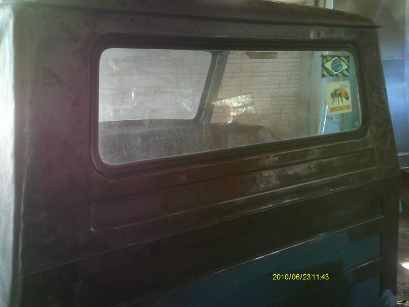

    Salve amigos do forum! Alguem sabe como tirar aquelas manchas no parabrisa que parecem um fungo branco!! É parece micose mesmo. Dá impressão que esta dentro do vidro e quando pega o sol refletido a estrada some da frente!!
    Se alguem souber agradeço Abraço a todos

    tenta massa de polir ou massa de vidraceiro

    Salve Jorge! Valeu a dica. No ML tem uns produtos para tirar manchas será que alguem já usou? Tem uns "kit's" que são muito caros.
    vai em algum lava rapido e manda passar coma politriz sai na hora, um amigo meu tinha um lava rapido e era assim que ele fazia

    Salve Jorge! Tu diz passar a massa de polir com a politriz

    Amigo
    Massa de polir e politriz as vezes não funciona,porque esta mancha quase sempre esta dentro do vidro , e não na sua superfície. Eu tenho um produto aqui que uso nos carros antigos para retirar estas manchas dos vidros, normalmente retira todas as manchas, normalmente é agua com sabão que infiltrou por uma porosidade do vidro e se alojou no meio do mesmo, causando a tal mancha. Se quiser custa R$ 21,00 tubo com 200ml. me mande uma MP
    Eduardo
    Falei com um amigo que teve lava-jato e resolvia o problema de vez passando Metasil + Bombril, só não pode ser usado em veículos com parabrisa laminado, pois pode entrar entre as laminas se estiver trincado, que não é o caso da Rural. Fica zerado!!!
    Outra opção é os produtos da lista, que tbm fucnionam: http://lista.mercadolivre.com.br/mancha-vidro

    Salve Tche! Cara e o bombril será que não vai riscar o vidro?
    Experimenta num cantinho, ou usa uma esponja primeiro. Mas acho que não risca não, pois a superficie é muito lisa...

    Fiz o teste usando massa de polir e bombril: Não risca, mas não saiu tudo. E olha que esfreguei... Dá impressão que tem manchas dentro do vidro. Tá brabo negocio
    Usa Metasil e bombril que funciona... Abraço.

    Vou ver se acho no comercio este Metasil e vou testar. Depois posto o resultado para todos. Abraço
