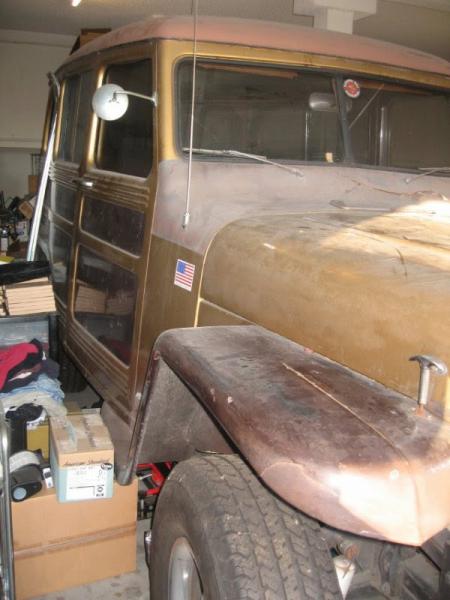

    Para-brisa Rural Americana
    Pessoal estou transformando uma Rural 66 em Rural Americana... Alquem sabe me dizer aonde consigo o parabrisa dianteiro (aquele bipartido) com o separador para adaptar na minha. Meu chapeador precisa para medir o vão. Ja tentei achar aqui e nao tem... No mercado livre achei quem fizesse mas precisa de outro vidro para moolde..o que tb não possuo. Se alguem puder ajudar agradesso, tenho pressa que não consigo.
    O vão das nacionais para as americans sao diferentes. O vidro da brasileira tem 1230mm de comprimento e 425mm de largura (altura), enquanto que da americana mede 610mm de comprimento por 367mm de largura (altura).

    Nos anexos da para ver a diferenca de altura dos vidros.
    Miniaturas de Anexos Miniaturas de Anexos Para-brisa Rural Americana-rural-nacional.jpg   Para-brisa Rural Americana-rural-americana.jpg

    Amigo, devo ainda ter os vidros originais da minha picape por aqui, troquei por outros verdes, vou procurar e depois te mando as medidas. O separador tentar dar uma olhada no E-Bay, outro dia teinha um vendendo inclusive com o espelho retrovisor.

    Como Sao retos e facil de fazer ,lembrando que nas ultimas americanas 62/63 Os vidros Sao inteiricos . Na frente e .tras. ,mas o partido tem mais charme.Na minha 59 que vendi em Dez. Comprei a borracha do vidro e canaleta de sulco dos 2 lados nos Eua num site de borrachas automotivas Steele Rubber Products .mas Um istalador falo era identico a nacional marca Paje G36 .Eu us aria o vao do parabrisa mayor adaptando 2 vidros maiores copiando os da bicudinha. O separador da para adaptar ja que por cima vai aquele friso sobreposto que enconderia a juncao SDS Pedro

    Vou procurar neste site as borrachas..valeu.

    Amigo, na minha ano 75 foi feito o para brisa bi-partido. Pelo motivo que rebaixamos o teto.
    Meu mecânico que fez.

    Na minha região peça e acessorios para rural esta virando mosca branca. Nossa região tinha mts rurais..mas o chassi era mt procurado para fazer "carretinha agricola", dai desmancharam quase todas. Se não conseguir os vidros originais vou ter que achar um mecanico que nem este que fez a sua. Ele cortou um vidro normal para fazer o parabrisa?

    Todos os vidros foram refeitos. Por causa do rebaixo do teto.
    A pior parte da adaptação é a tala central, seu perfil e angulo.
