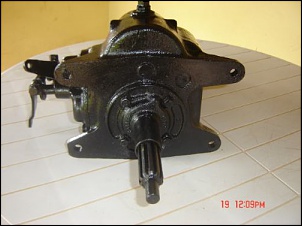

    cambio ajuda
    ganhei de um amigo um cambio gm .gostaria de saber se da para colocar reduzida. desde ja agradeço. odilson

    parece ser um cambio de c10 3 marchas (clark 260T)... tira mais fotos dele... se for, tem como adaptar sim e tem muita coisa no fórum a respeito, basta usar a pesquisa...
    Olá Odilson! Este câmbio parace ser da C10 de 3 marchas com alavanca em cima! Se for ele é bem forte, estou adaptando ele na minha caixa T-case (4x4) comprei a flange na Garra e ainda vou instalar! Mas a minha Rural vai ficar com o 6cc do c10(Opala) também! Você tem que ver se vai colocar a alavanca no chão, pois na coluna eu não sei se vai conseguir! se for colocar ela no chão, você vai precisar de comprar a alavanca a base de troca pela tampa do seu cambio + ou - R$ 350,00. Tem na Garra, recupereg e outros site de 4x4!! Grande abraço!
