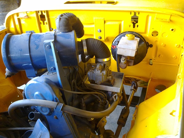

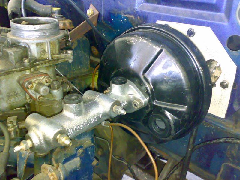

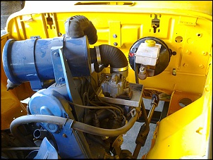

    Coloquei na minha F75 pedaleira de opala com hidrovácuo da F1000 antiga e motor OHC.
    E tu não teve problema com o espaço reduzido, eu tentei o servo do opala com o suporte original e não deu ficou encostando no carburador. Você usou o suporte do servo do opala?
    Hidrovácuo
    Eu usei a pedaleira do Opala, Hidrovácuo do Corcel II e cilindro mestre da Kombi. Depois mando mais fotos. Abraços. João Paranhos.

    O servo é da F1000 antiga e o cilindro da D20, está com o carburador 40, mas antes tinha o 34.
