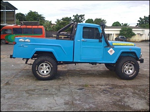

    Pessoal, onde consigo encontrar um snoker igual o desta F 75?
    o Snorkel parece muito com o da OGZ,
    Sendo do lado direito do jipe, acho que deve dar pra usar o do Suzuki grand Vitara, ou do Feroza.
    Mas é um Snorkel não snoker... quando vi a mensagem imaginei uma caçamba com a mesa snoker já
    Ia ser bem interessante ter uma mesa de sinuca móvel hauhahuahu.
    Não sei se esse é vendido pronto. Tá parecendo feito com canos de escapamento.
    Por aqui o pessoal usa snorkel feito de canos de 2.5". Eu, pessoalmente, acho feio na rural. Prefiro colocar a mangueira pra dentro e vedar todo o resto legal...

    desculpa Ovelha, é snorkel eu que escrevi errado...
    Dá nada, só achei engraçado pq eu realmente imaginei uma mesa de sinuca na rural!
    Agora esse snorkel aí não feito só de tubos não, se olhar bem, onde ele entra no paralama, é uma forma bem específica.
    Se levar a foto em alguem que faz peças em fibra, de vidro ou carbono, até mesmo quem faz enfeites de aniversário em isopor laminado com fibra, eles conseguem fazer um assim pra vc fácil fácil. Depois é só pintar.
    Se quiser arriscar em casa, só comprar bloco de isopor, moldar no formato que vc quer (cortando e lixando) e depois laminar ee com fibra de vidro e resina epóxi, até dar uns 2 ou 3mm de espessura. Pra ficar lisinho assim por fora, tem que esticar bem a fibra na hora de laminar, aí vai da sua habilidade (que eu não tenho alguma!)
    Mas ainda acho que os da OGZ devem caber...
    o Loiro vc disse que ai na tua região eles botam a entrada de ar pra dentro do veiculo né, n fica com muito barulho por causa da sucção? porque eu conheci um cara que tiro porque fazia muitu barulho, eu acho que ele exagero muito, seria em um motor GM 4.1 e em um AP 2.0 mpfi.
    É que eu n to querendo botar esses snorkel pelo lado da carroçaria porque pode raspar em algum lugar e arranca fora, as trilhas aqui da região são fechadas geralmente, teve troller que perdeu o snorkel por causa do barranco que pegava na lateral.

    seei que a pergunta nao ée pra miim, mas ajudando a responder
    na nossa rural, u snorkel interno fazia barulho pakas, e isso que era um falcon 3.6, motor de baixos giros
    se nao quer deiixar na lateral, passa le por dentro e fura na frente do vidro e bota pra ciima, pode ficar um pouko feio, mas pelo menos nao fica na lateral

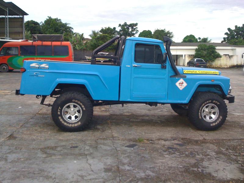

    snorkel F 75
    Eu fiz o meu aqui em Manaus comecei com canos de PVC de 60mm fui trabalhando ( junto com um fibreiro) e depois fiz o pé em cima do paralamas, so a cabeça que comprei pronta.
